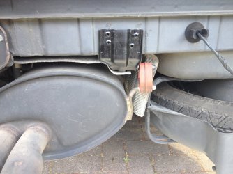

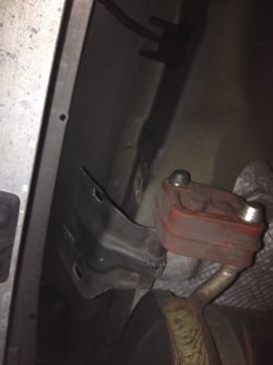

ein deutliches metallischen Klingeln im Heckbereich ließ mich unter meinen Z3 2.2i kriechen.
Ursache ist, dass sich das hintere Befestigungsblech oberhalb der Gummiaufhängung des Endtopfes von der Karosserie gelöst hat. Zum Glück hängt dieses noch an der Gummiaufhängung...
Es ist eindeutig, dass es nicht geschweißt war. Allerdings ist leider nicht erkennbar, ob es geschraubt oder genietet werden muss.
Auf dem Foto sieht man das lose Blech und im Hintergrund eins der Löcher in der Karosserie.
Ich bitte um Hinweise:
1) Wie sieht die korrekte Befestigung aus? (Schraube M8 M6 Mx, Niete?)
2) Hat jemand das Problem schon gehabt und wie gelöst?
Ich wäre dankbar für Unterstützung, weil ich das gerne selbst fixen würde. Ich hoffe, dass man dafür nicht die ganze Heckschürze abnehmen muss...
Vielen Dank für eure Mühe!
LG
Torqster

. Die Stossi muss runter damit du sauber arbeiten kannst dann am Halter die alten Schweisspunkte ausbohren alles schön versiegeln und ordentlich vernieten hãlt super
