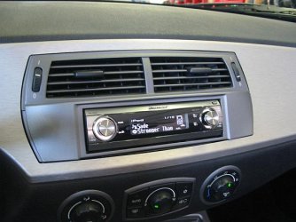

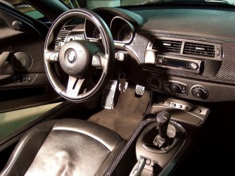

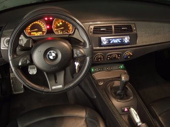

Guten Abend ! ;)%:
Du scheinst dich ja schon ernsthaft mit der Suchfunktion befasst zu haben ;):t
Ja ich hatte damals die schwarze Blende drinnen, bzw. habe sie immer noch.
Wollte die Blende nicht tauschen, und hab deswegen die komplette Innenausstattung von grau auf schwarz gewechselt :j:j:M:M:M Nö, die passt einfach besser zu meinen Echtcarbon Leisten.
Es gibt aber eine graue Blende auch.
Wenn du alles in grau hast und nur die Blende schwarz ist macht das gar nicht mal soviel... Sah nicht schlecht aus, aber wie gesagt ich wollte alles schwarz haben, und die Chromdinger an den Lüftungsschlitzen vom FL mussten auch sein ;)
Ich hatte das selbe LS-Seriensystem wie du hast. Also besorg dir ein DEH-P88RS ;):w:w
Ein fast aktuelles Foto wies momentan aussieht ( Tacho wird gerade auf weiß umgebaut und die HT hab ich verspachtelt :w )
Das Radio passt finde ich perfekt ins Bild :M

Hier ein Bild meines 88er's. Hab bei mir die Rahmenblende in den Rahmen eingespachtelt und neu lackiert. Das Radio ist ca. 5cm zurückgesetzt, damit es nicht so stark vorsteht.
