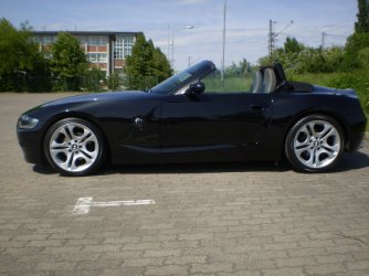

Jawoll " Schlechtwegepaket " , hier meiner mit Eibach und diesem !!
Im übrigen gobt es hier ne Suchfunktion die dir all deine Fragen beantwortet :w!!!

Ich fand es bei mir absolut schrecklich als ich an Schaufenstern vorbeigefahren bin und ich sah wie mein Auto für andere aussieht, wenn ich darin sitze (70 kg) ... Hängearsch ... grausig. Beim Beschleunigen knickt das Heck noch weiter ein ... iiiih ...
Zwei Personen im Auto = Achsbruchoptik ...
... muss aber nicht bei jedem so sein, daher muss das jeder für sich im Einzelfall entscheiden.

Ich hatte weder in meinem 2.5i VFL (M-Fw + Eibach 30/30) noch in meinem jetzigen 3.0si (M-Fw + Eibach 30/30) das SW-Paket. Und ich muss sagen, ich habe es in beiden nicht vermisst. Denn wenn ich drin sitze und an z.B. Schaufenstern vorbeifahre, sehe ich nicht, dass das Heck hinten runter hängt und mein Zetti wie ein "Schiff" aussieht ;) Selbst dann nicht, wenn jemand anderes meinen Zetti fährt und an mir vorbeifährt (z.B. Werkstatt) ....
Aber das muss jeder selbst wissen.

Ich bin anderer Meinung! Zeigt doch mal Fotos. Ich werden auch meine Fotos zeigen, mit SWP! Dann sehen wir mal.
Gruß George
