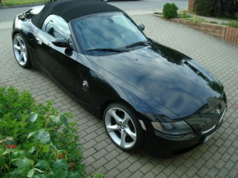

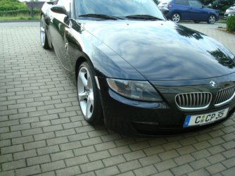

Guten Morgen, ich hab ein Problem mit meinem Z4. BMW findet angeblich nix, deswegen wollte ich euren Rat haben.
Wenn ich bei mir Rückwärts die Garageneinfahrt raus fahre und mit nach rechts eingeschlagenen Lenkrad über die Schweller fahre knallt meine Vorderachse.
Es klingt wie wenn die Feder vom Stoßdämpfer verspannt. Komischer weise macht er das nur wenn ich einmal rückwärst raus fahre. Wenn ich vorwärst wieder rein fahre um es dann beim rückwärts fahren nochmal zu Demonstrieren macht er nix, alles ruhig.
Hat von euch jemand eine Idee oder sogar das gleiche Problem???
Noch paar Wagendetails Z4 2,5si Bj06/06
Noch ein Bild von meiner Ausfahrt. (Der Mensch denkt in Bildern)
