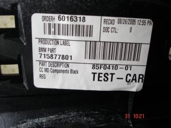

Es wäre vielleicht hilfreicher wenn du die Teilenummer von der Konsole posten würdest.
AW: Beinpolster und Abdeckung bei belederter Mittelkonsole
Hab mal den Aufkleber fotografiert
&: Also diese Teilenummern gibt es nicht im Katalog.

Also New England und Oregon schwarz ist die gleiche Bestellnummer.
links 51167114397
rechts 51167114398
je ca.92€
und es gibt noch Kunstleder in schwarz
links 52267053117
rechts 52267053118
je ca.42€
