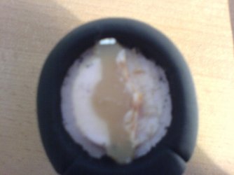

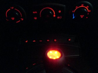

AW: beleuchteter M short shift knauf
Bilder....

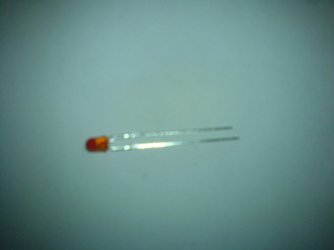

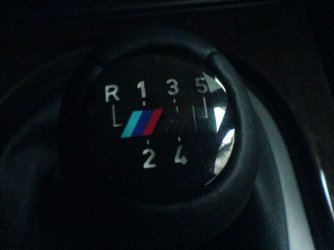

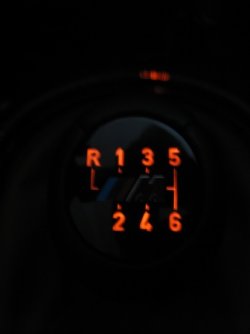

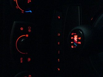

Hi Leute,
hatte heute endlich Zeit gehabt meinen beleuchteten Short-Shift-Schaltknauf fertig zu stellen. Für den Umbau habe ich die folgende Einbauanleitung benutzt:
http://www.auto-treff.com/bmw/vb/showthread.php?s=&threadid=40675
Wie ich schon berichtet hatte, hatte ich bei meinem ersten Versuch die orangenen LED's von Conrad verwendet. Leider waren diese mehr rot als orange.
Auf der Suche nach dem perfekten BMW-Orange habe ich den :) dann so lange genervt, bis er im Computer die folgenden LED's gefunden hatte:
"Diode", Teilenummer 64 11 1 382 791 (Preis pro Stück: Netto 3,67 €)
(siehe auch Bild 1). Die LED's stammen aus dem Klimabedienteil des 5ers und lassen sich einzeln bestellen.
Habe die LED's von Conrad gegen diese gewechselt und was soll ich sagen.... original BMW-Orange :t.
Anbei noch ein paar Fotos von meinem umgebauten Schaltknauf. Leider ist die Qualität meiner Handy-Fotos nicht so gut.
Viele Grüße
bayragb6

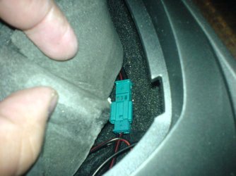

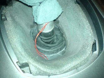

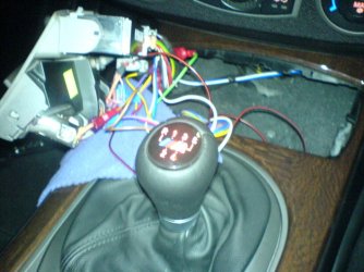

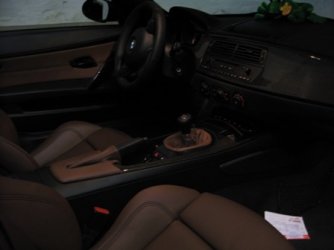

Anbei noch einige Bilder vom Einbau....
