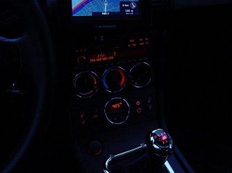

Man kann den Klimaschalter auch auf zweistufige Beleuchtung umbauen lassen.
Stufe 1: Leuchtet wenn Stand- bzw. Abblendlicht eingeschaltet ist, Helligkeit wie DSC-Schalter.
Stufe 2: Leuchtet wenn Klima/Umluft eingeschaltet, leuchtet heller als Stufe 1.

AW: Beleuchtung der Schalter in der Mittelkonsole
Hey,
sieht ja super aus.....und wie hast du das gemacht?
Das würde ich auch gerne wissen.

Vielen Dank Christoph auch nochmal hier im Forum für den Umbau des Schalters!
Sieht endlich so aus wie es eigentlich gehört!

Hallo,jetzt habe ich auch alle Lampen an:t Vielen dank Christoph,der Schalter kam heute zurück und habe ihn sofort eingebaut,alles funktioniert,auch der Umluft Schalter,der ging vorher schon etwas schwerer,aber hab ich eh nie so oft gebraucht,haupsache die leuchten jetzt so wies sein soll (was BMW nicht hin bekam b: ) !
