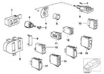

Hallo zusammen,
bei meinem Z3 von 2001 ist wohl die Lampe kaputt, welche am Lichtschalter das Licht-Symbol beleuchtet. Hat schon mal jemand diese Birne gewechselt ? Ich möchte nicht unbedingt das halbe Armaturenbrett auseinander bauen und wäre um jeden hilfreichen Tipp dankbar
Ich meine, dass die Birne im angehängten Schaubild die Nummer 7 ist.

die Zeichnung ist aber nicht vom ZZZ.
Aber egal, das ist eigentlich ganz easy, Du brauchst nur die Kappe vom Lichschalter abnehmen (Nr. 5) dort die Mutter runter, dann den Lichtschalter gegen den Uhrzeigersinn abschrauben und dann kommst Du an die Schraube (Nr.4) Diese löst Du und schon kannst Du die ganze Mimick nach unten rausziehen. Von hier aus kommst Du ganz leicht an die Birne ran.

Ich habe mich übrigens auch schon gewundert warum die Skizze sehr nach E30 aussieht. Wahrscheinlich hat da das RealOEM einfach die Skizze recycled um nicht extra eine für den Z3 anfertigen zu müssen ;-)
