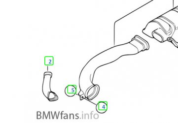

Eine kurze Frage: Auf der Suche nach einer Geräuschquelle habe ich den Luftkanal (2) lose in meinem Amaturenbrett gefunden -
Wie ist denn der normalerweise wo fixiert/gesteckt?

Oder meinst du auch die Nummer 2 auf dem Bild? Die ist aus Plastik und klappert halt bei mir rum, weil lose.

Ich hab das Lüftungsgitter oben auf dem Amaturenbrett rausgenommen und da flog das drin rum.

wo: ...diese Nr.2 ist der Lüftungskanal vom kleinen Eckchen links (und rechts) auf dem Armaturenbrett- nicht der drehbare Luftaustritt darunter
wie: ... das Ding ist mit einer Schaustofftülle eingesteckt... und rappelt oft :2builderz
Man kommt nur dran, wenn man die Verkleidung unter dem Armaturenbrett löst, und ins "Armaturenbrett krabbelt" oder wenn man den Lichtschalter ausbaut (ist aber fummelig)...
