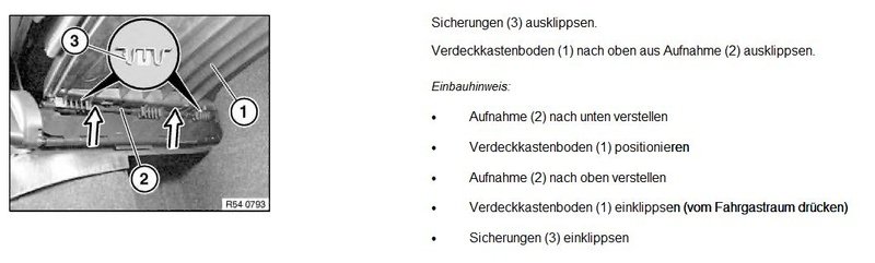

Bei mir ist die Feder des Mikroschalters für die Verdeckbetätigung gebrochen. Den Mikroschalter habe ich ersetzt, das war keine Sache mit dem Ausbau...nur hätte ich mir besser merken sollen wie die Sicherungen des Verdeckkastens montiert sind.
Es geht um die Sicherungen Nummer 3 in folgendem Bild:
Kann mir jemand von euch ein Bild im eingebauten Zustand schicken? Keine Ahnung wie die verbaut werden
Viele grüsse
Ronny
