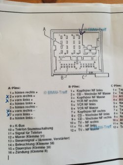

Nun habe ich das Problem, dass ich keinen Sound auf die Serienlautsprecher bekomme.
Ich muß dazu sagen, dass es sich um ein US-Fahrzeug handelt. Im Kofferraum ist hinter der Batterie eine Serienendstufe verbaut. Soweit so gut. Nun passen jedoch die Steckverbindungen für den Anschluss nicht. Ich habe mal den Steckplan eingestellt: Über Pin13 läuft Strom, so dass das Gerät auch einwandfrei läuft. Leider bekomme ich für die Lautsprecher nur die Pins 2, 3, 6 und 7 belegt. Die Pins 1, 4, 5 und 8 jedoch nicht. Hat jemand einen Rat? Gibt es hierfür einen Adapter, den man aufstecken kann? Habt ihr vergleichbare Erfahrungen gemacht?

Hi ...
Du hast mit Sicherheit ein Hifi Pro System ab Werk verbaut
Die Einschaltung der Endstufe erfolgt dann über den Canbus

Interessante Kombination. Wusste gar nicht dass es das einfache Business CD auch mit dem DSP System gab. An dem CD Radio kann man ja gar keine DSP Optionen einstellen, oder irre ich mich?
Die Option 677 Hifi System Professional hast du auf jeden Fall.
An deiner Stelle würde ich mir den oben genannten DSP Bausatz-Adapter kaufen, einen Radio-Adapter mit CAN-Bus (bietet Hifistation auch an) und ein entsprechendes 1 DIN Radio (Das hier z.B.)

Ja, das ist so. DSP ist einstellbar beim Business CD. Und 677 heißt DSP.
Der Adapter der Hifistation kostet halt locker mal so viel wie eine DAB Radio von Alpine oder Sony. Da fängt man schon mal an zu überlegen ob man das wirklich macht.
Aber es gibt scheinbar nix anderes am Markt. Wenn der Adapter günstiger wäre, dann würden vermutlich auch mehr über die Umrüstung nachdenken...
Die Variante mit Bluetooth (40,-) von autoteile Dresden setzt halt den Wechsleranschluss im Kofferraum voraus wenn er dann im E85 oder 86 liegt. Der Adapter für vorne geht nicht mit DSP.
