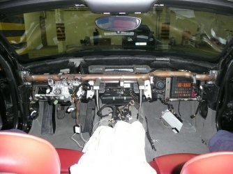

Habe mal angefangen. Die Blende ging leichter runter als ich dachte:t. Das LSZ ausbauen ist allerdings etwas für kleine Hände.
Das Anschließen des Moduls war ebenfalls ein echter Fingerakt:#..... hätte der Kabelbaum nicht 5 cm länger sein können.....:j:g
OK das Modul ist dran aber funzt noch nicht.... wahrscheinlich ein Kabel nicht richtig erwischt:X .... messe das Ganze morgen noch mal durch:s
AW: Benötige Hilfe zum Einbau eines Komfortblinkers
Einfacher gehts vielleicht, wenn du den Tacho güste raus nimmst (einfach nur die eine Schraube lösen, Lenkrad ganz nach vorn unten stellen und das ganze Kombiinstrument nach vorn rausziehen) und dann durch die große Öffnung die Kabelage machst... :t
Alternativ einfach das Armaturenbrett raus, dann wirds einfach... :b
