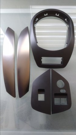

ich möchte den Inneraum meines Zettis etwas aufwerten und einige Teile in Wagenfarbe (Saphirschwarz-Metallik) lackieren lassen. Die Interieurleisten mit Aluminium Längsschliff sind bereits beim Lackierer.
Zusätzlich möchte ich die Spangen der inneren Türzuziehgriffe (Chrome Line) und evtl. die Abdeckung für die Fensterheber sowie die Blende um den Schaltknauf in Wagenfarbe lackieren lassen (siehe Abbildung). Letztgenannte Teile sind ja mit einem Softlack beschichtet.
Frage: Wäre es sinnvoll, diesen "Softlack" vor einer Lackierung runter zu schleifen, um ein eventuelles Abblättern des Lacks in Zukunft zu vermeiden?
Und wie sieht es mit den Spangen der Türgriffe aus? Kann man diese direkt überlackieren? Für Tipps bzw. Erfahrungswerte wäre ich Euch dankbar.

Tausch die Chrom Türspangen mit jemanden, der die einfachen Plastik-Dinger hat. Wäre eine Schande die zu lackieren.

Der Softlack muss definitiv runter. Das wird keine Überlackierung überstehen.
Gibt es eine elegante Methode den Softlack runterzubekommen?

ich befürchte an dem Tausch würde keiner Freude haben. Die Griffe sind leider schon etwas "vermackt", auf der Beifahrerseite ist sogar eine tiefere Macke.
Obwohl es angeblich (beim 3.0er) Chrome Line sein müsste, sind es letztendlich auch nur einfache Plastik-Blenden, die eher etwas matt-silbern lackiert sind. Oder habe ich etwa eine Mogelpackung? :inquisiti Die Dinger müssten dann wohl so oder so lackiert werden.
