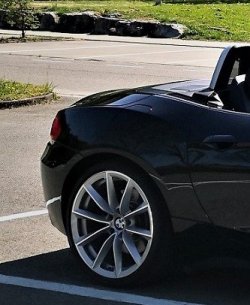

Schaust Du hier…

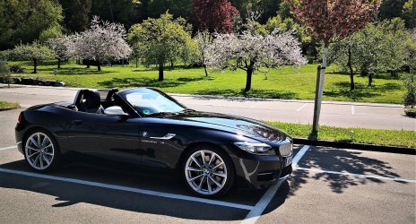

Ich hatte auf meinem Havanna braunen auch mal die Style 296, sah schon gut aus 🤔🥰.
Schaust Du hier…
Sehen in Verbindung mit Kalbsleberwurst auch gut aus :D. (Bild extra für @Burns mit offenem Dach :whistle:)

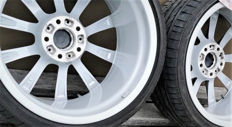

Das ist die verstärkte Felge mit RFT Reifen, falls es mal vielleicht etwas na ja sag mer mal so in Regionen
geht wo du nicht unbedingt einen Reifen wechseln willst wenn ein Nagel drin steckt kannst du noch fahren mit 80km/h bis zum nächsten größeren Ort
