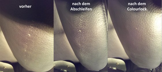

Mann habe ich mich vor ein paar Wochen geärgert als ich mich morgens in mein Auto gesetzt hatte und mir mit meiner Jeanshose und ihrem !`+*!?!!**! Reißverschluss am Hintern eine Schramme in die Sitzwange meines Zettis gemacht habe. Als ich zu Hause ankam war ich so wütend, dass die Hose direkt in den Mülleimer geflogen ist. Die wird mir keine Sitzwange mehr zerkratzen!
Wie konnte ich den Schaden nun beheben? Ein paar Leute aus dem Forum hier rieten mir zum Lederzentrum. Also habe ich dort ein paar Produkte bestellt. Heute habe ich dann mal Zeit gehabt um diese auch anzuwenden. Nunja, was soll ich sagen, schaut selbst:
Ich muss sagen, dass ich am Anfang skeptisch war. Beim Abschleifen habe ich dann fast einen Herzinfarkt bekommen, weil der Schleifschwamm doch sehr brutal mit dem Leder umgeht. (OK, ich habe auch keine Ahnung wie stark man Leder behandeln kann) Den Fleck, den man jetzt noch sieht ist ein Stück Leder, das sich losgerissen hatte. Ich habe dieses mit Lederkleber wieder festgeklebt. Das werde ich ggf. noch Mal wiederholen.
Alles in Allem bin ich zufrieden bis jetzt. Ich werde jedoch noch einmal mit dem Colourlock (also der Farbe) über das Leder drübergehen müssen, weil ich nachher zum Einfetten ein Produkt verwendet habe das wieder ein wenig Farbe abgetragen hat. Das mach ich aber erst wieder, wenn ich Zeit habe. :)
Ich würde jetzt noch gerne weitere Schrammen behandeln, weil ich echt sehr viel von dem Zeug bestellt habe, aber ich kann auch damit Leben, wenn keine mehr reinkommen. Das ist besser für meine Nerven..
Als guten Rat zum Schluss: Der, der mit 'ner Jeans in den Wagen steigen will, an der Nieten oder Reißverschlüsse sind, der muss unten ohne mitfahren! :)
(PS: Die Fotos wurdem mit einem Galaxy S2 gemacht und nicht bearbeitet. Das Licht kommt von einer Halogenlampe)
