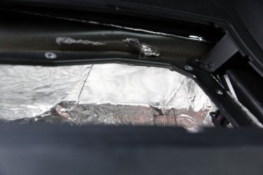

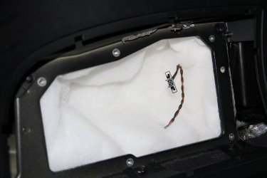

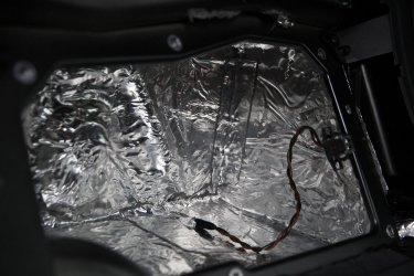

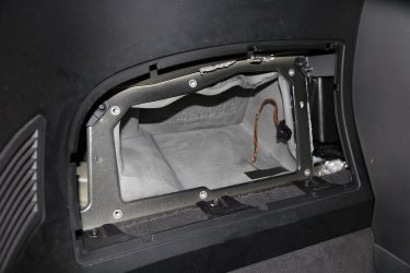

Ich habe die Gehäuse schon mit Alubutyl gedämmt, werde aber mal noch ne Paste kaufen, womit ich die übrigen Spalten abdichten kann. (falls jetzt jemand mit Silikon dichten will: Silikondämpfe greifen die Lautsprechermembran an, NICHT zu empfehlen.)

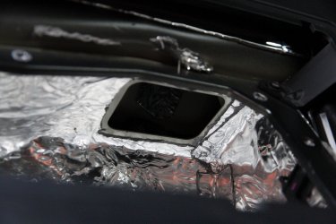

Da die Subwoofer als Bassreflex ausgeführt sind, bekommt man ja mehr Pegel auf Kosten des Klanges (besonders bei so kleinen Gehäusen denke ich). Ich habe zwar keinerlei TSP Werte zu den Subs, aber nen Versuch ist es allemal wert, einfach das Gehäuse zu schließen und gucken wie sie dann spielen.
Ich stelle nachher mal noch nen paar Bilder rein. Habe das Bassreflexloch mit zwei Lagen Variotex EVO 1.3 zugeklebt und den BMW Schaumstoff mit Sonofil ersetzt.
Der Bass hat gewaltig an Pegel verloren, spielt bei weitem nicht mehr so tief, ist aber gefühlt etwas knackiger geworden. Problem ist halt, dass das Gehäuse noch nicht 100% Dicht ist, also eh nur 'Soundmatsch' rauskommen kann.

Also: habe ne Kartusche variotex Hybridkleber (1K Kleb- &Dichtmasse) bestellt, müsste morgen da sein.
Da ich nicht mehr warten konnte wurden die Luftlöcher erstmal mit Heißkleber zugeschmiert, den ich ja einfach wieder abziehen kann morgen. Ich habe das ganze bisher nur auf der Beifahrerseite gemacht.
Mein Testlied ist immer "Flux Pavillion - Hold Me Close" Der Song hat einen sehr tief reichenden Bass, der im standard Setup nur im Auto -schwimmt- ohne jegliche Präzision oder Klang. Er brummt nur extrem tief und man kann die Musik kaum noch hören.
Nachdem ich die erste Seite gemacht habe und den Ton nur rechts spielen lies, war das ganz schon viel angenehmer zu hören. Auch "Awolnation - Sail" wurde sehr angenehm mit viel späziserem Bass. Er hat nach unten hin an Kraft verloren, ist im allgemeinen etwas schwächer, aber Klanglich viel (vieel!!) Besser geworden meiner Ansicht nach.
Habe noch nen paar Bilder angehangen, Haben ja alle Namen, bei Fragen fragen.

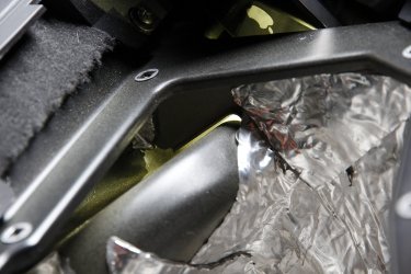

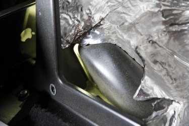

- diese Großen Lücken sind im übrigen rund herum im gesamten 'Gehäuse'

eine grobe Messung/Abschätzung ergab, dass so ca. 7 Liter Nettovolumen pro Subwoofer zur Verfügung stehen. Wenn das Ganze Vorhaben platzt, gibts ja so Alternativen wie JL 6w3v3 und monacor SP165-CP

Sehr gut! Ich seh schon, das nimmt Formen an.
Alubutyl habe ich auch noch da, das kommt da auf jeden Fall noch rein. Und mit Sonofil habe ich ebenfalls noch da und würde es mal testen.
Wenn man nun 2 neue Fronten aus MDF macht, mit einem Reflexrohr und so einem JL 6w3v3 (Der ja laut Datenblatt bei 7l Volumen für Bassreflex ausgelegt ist, Quelle: http://www.audiodesign.de/downloads/manuals_JLAudio/6W3v3.pdf) und die Subs dann an einer Endstufe betreibt, die per High-Level-Input einfach an die vohandenen Lautsprecherkabel angeschlossen wird, könnte da was draus werden, oder sehe ich das falsch?
