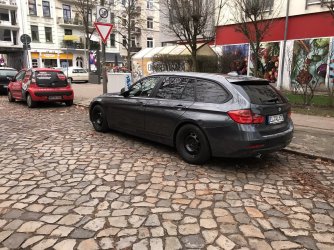

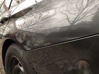

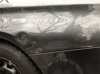

Hallo, ich habe eine Frage zu einer Delle in meinem BMW 320D Touring aus 2014. (ja ich weiß, wir sind hier im Z4 Forum, den ich auch nach wie vor habe, nur brauche ich für meinen neuen Alltagswagen mal eure Hilfe;) )
Die Beule ist hinten links im Kotflügel.
Ich muss dazu sagen, dass die Beule nicht zu 100% beseitigt sein muss. Mich würde es schon freuen, wenn ich mir die 500-700 Euro für die Lackierung sparen kann und die Beulen nicht mehr so stark auffallen bzw einfach um einiges kleiner werden. Auf dem Abbild schaut sie je nach Lichteinfall sogar schon stärker auf als in der Realität.
Ich würde mich freuen, wenn das durch einen Beulendoktor ohne Lackierarbeiten möglich ist. Zu 80% beseitigt würde mir schon fast reichen. Je mehr, desto besser natürlich.
Der Lack selbst ist nahezu gar nicht verkratzt. Eine Polierung würde reichen.
Was schätzt ihr? Ist das durch einen Fachmann zu 80% oder mehr machbar?

Uih, das sieht mal richtig böse aus!
Als "Delle" kann man das doch nicht mehr wirklich bezeichnen. ;-)
So eine massive Verformung im Bereich einer Blechkante wird man wohl nicht so einfach beseitigen können, da dazu große Kräfte zum umformen nötig sind.
Vermutlich wird dir da nur ein guter Karosseriebauer helfen können. Der wird einen Teil ziehen und drücken können und den Rest dann aufzinnen und dann viel schleifen und spachteln. Und dann neu lackieren.

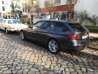

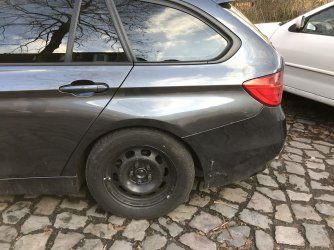

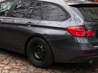

Habe doch noch zwei Bilder aufm Handy gefunden....
Jedoch leider unschöne Spiegelungen durch das Kopfsteinpflaster... aber sollte grob erkennbar sein.

Wow, krass... :kniefall
Respekt, da hattest Du aber einen echten "Künstler" gefunden - ich hätte nach dem Bild Deiner Delle jede Wette abgeschlossen, dass da mit Smart Repair und Dellen drücken nichts mehr zu machen ist.
Bin echt überrascht. Danke für die Bilder. :t

Ja und das geile war: erstmal war das so eine Hinterhofwerkstatt und da dachte ich erst schon.... scheisse... ich hau lieber wieder ab.
Dann kam der Typ irgendwann und hat direkt losgelegt... ne Stunde später war er dann fertig.
Und dazu sagte er dann: das war nun die Expressvariante,... wenn du es absolut perfekt haben willst kann ich das auch machen, dann dauert es aber 2h länger und kostet dementsprechend mehr... aber ich war so begeistert und hab’s dann gelassen... denn da sah man echt solo gut wie gar nichts mehr von. Und da es eh ein Daily Car war, reichte mir das Ergebnis total aus... zudem für schmales Geld und KEINE beilackierte Geschichte, die ja nicht selten auch auffällt, wenn die nicht perfekt spachteln, schleifen und vor allem die Farben exakt anmischen.
Von daher... wenn ihr mal ne Beule habt,... lasst euch nichts von einigen Profi-Beulendoktoren erzählen, dass da nichts zu machen sei (es wird Beulen geben, die sind nicht zu machen,.... so meine ich da nicht,... aber halt nicht sofort aufgeben). Ich hatte wie gesagt vorher 2 angefahren und die haben mich direkt zu einem Lackierer geschickt... obwohl das sehr bekannte Beulendoktoren waren mit vielen vielen positiven GoogleßBewertungen.
