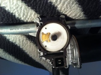

Kennt sich jemand mit der Reinigungsprozedur des Wischermotors aus? Ich habe meinen Jetzt schon zweimal gereinigt von dem Fett jedoch ohne Erfolg. Was mich jedes mal verwundert hat, dass wenn ich nach der bebilderten Anleitung aus dem Z4 Forum vorgehe, dass mein Wischermotor im geöffneten Zustand nicht so aussieht wie der auf Bild 14 im Forum. Dort ist eine weisse Kunststoffscheibe zu sehen, welche an das Schneckengetrieben geht und auf dieser Scheibe ist zur 3/4 dieser Kontatkt und nur zu 1/4 weisser Plastik. Bei mir ist es genau anders rum.....ich hab bei mir zu 3/4 Plastik und nur zu 1/4 Metallkontakt. Ist das so richtig?! Oder kann man diese weisse Kunststoffscheibe auch noch öffnen?
Chris
@Fry: Ja nach der hab ich mich auch gehalten, aber schau doch mal bei Step 14 das Bild an und dann schau mein Bild an! Das ist doch nicht gleich?!
Ne das haste wohl recht bei mir sah es meine ich so aus wie in der Beschreibung. Komische sache das
Bei mir schauts auch wirklich gaaanz anders aus, viel mehr blech, weniger Plastik?
Schaut wirklich schon komisch aus.

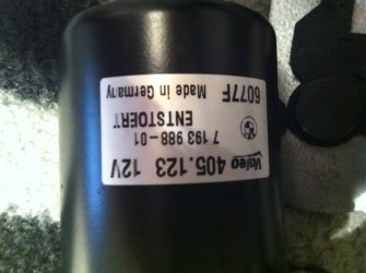

Ist auf dem Motor eine Seriennummer/Artikelnummer eingeprägt?
Schreib die mal hier rein
Meins sah auch anders aus - Kann nicht sein, dass bei dir ein Teil in der Deckel klebt?
