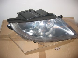

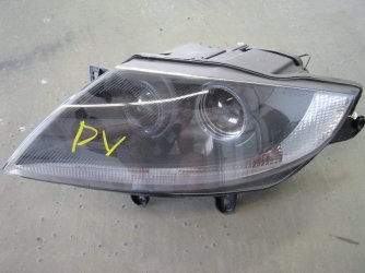

AW: Bi Xenon für pre fl
Oben FL, unten Pre FL ;)

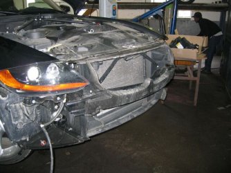

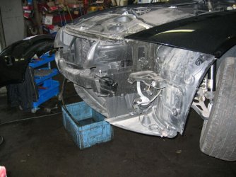

Ja, aber nur die Angel Eyes und Xenon Hupe wäre mir persönlich den Mehraufwand nicht wert. Die Umrüstung ist so schon teuer genug :M
Mein Umbau sah so aus...
