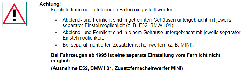

bin gestern 1.100 km Nachts gefahren und das Fernlicht geht mir auf dem Sack, weil es viel zu hoch scheint. Wie kann man nur das Fernlicht tiefer stellen? Geht das überhaupt, wenn Abendlicht mit Fernlicht nur durch eine Klappe getrennt ist?
Danke. Gruß
Eins separates Einstellen des Fernlichts ist nicht möglich. Siehe hier.

weite Ausleuchtung ist gut aber den Himmel brauche ich nicht aus zu leuchten.:D Das Problem sind die Schilder über die Autobahn. Ist der Fernlichtassistent an, dann strahlen die Tafel so stark zurück, das der von Fern auf Abblendlicht wechselt. In der Stadt werden die Häuser auch sehr hoch angeleuchtet. Ok, wenn es keine separate Einstellung möglich ist, dann muss das halt so bleiben. Abblendlicht ist richtig eingestellt, da ich vor 2 Monaten beim TÜV war.
