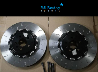

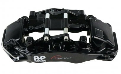

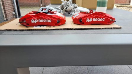

Ich möchte gerne gebrauch machen vor den Kenntnis im diesem forum. Ich habe eine idee um ein big brake kit an meinem auto zu installieren, aber spezifisch fur den e89 wird nicht so fiel angeboten.
Aber soweit wie ich begriffen habe ist die front unsers Z4 e89 identisch am e90 und dafür gibt es sehr fiel.
Ich habe jetz da im UK Ebay folgenden gefunden: 370mm CP9560 RadiCAL ll 6 Piston Big Brake Kit AP Racing Brembo BMW E90 E91 E92
Da ich in Holland wohne habe ich keine Probleme mit den TÜV, also meine einzige sorgen sind wurde das passen und funktionieren?
Grüße Armando.
Ps ich habe einen z4 e89 3.5i mit 19 zoll Felgen.

Oh ja, ich weiss das es die Performance bremse von schmickler gibt aber denke das diese AP racing bremse um einiges besser ist und ich finde es ein schönes Experiment. 😉
Die Vorderachsen von E90 und E89 sind 1:1 gleich. Lediglich die Einpresstiefe der Felgen variiert von E89 zu E90, was für die Bremse unerheblich ist. Die Hinterachsen sind unterschiedlich, aber du willst ja nur die Bremse der VA upragraden (was auch völlig reicht).

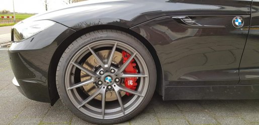

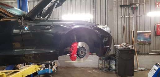

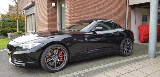

Das ist wie es jetz aussieht montiert an meinem auto.
Past alles one Probleme, nach ungefähr 3 stunden waren wir fertig und da waren die ersten beiden stunden fur die eerste seite da wir alles zweimal gepasst und gemessen haben. Aber das war in einer professionellen Garage. 🤗

Sieht sehr schick aus, aber ist sicher auch recht teuer, oder? Wie ist die Bremsbalance jetzt? Hast Du den selben Pedalweg wie früher?

Hallo Bemster,
Ja billig war er nicht aber fur was ich jetz habe find ich den preis nicht slecht, es war 2800 euro fur das complete system(scheiben, zangen, halter und ummantelte bremsleitung) an der vorderachse, verbaut habe ich es selber.
Der pedalweg is etwas langer, also sanfteres gefuhl am anfang der bremsung und wen man dan etwas mehr kraft gibt kommt der grosse hamer und bremst es brachial. Ich bin heute mal wieder ein stuck gefahren und ich mus sagen ich gewöhne mich sehr snel, an der neuen bremse.
Die bremsbanlance ist jetz bei stark bremsen etwas meer auf de vorderachse aber nicht so sehr das es mich stort.
Die felgen wiegen rund 12 kilo an der vorderachse und 12,5 kilo hinten.
PS bin am suchen nach einem gleichen systeem fur die hinterachse. Wurde dan 4 kolben sattle sein mit 355mm scheibe.
Grusse Armando

Diese felgen sehn die meinen sehr ahnlich aber wiegen nur 9,8 kilo fur die 8,5 und 9,9 kilo fur die 9,5 zoll felge. Der preis ist rund die 800 euro fur ein set.
Ich habe von dieser marke meine winterfelgen.

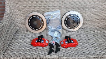

Es gibt eine Lösung für die HA: Die Bremse vom Z4M40i - hat 345mm Scheiben und elektronische Handbremse. Passt aber nicht genau, muss angepasst werden.

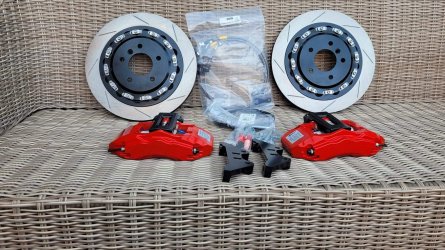

Hat eine Weile gedauert aber habe mir jetzt eine big brake kit besorgt fur die hinter Achse, das Set hat 6 kolben bremssattel mit 356×28mm bremsscheiben. Es is auch ein System integriert fur das elektronische parkbrems System.
