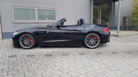

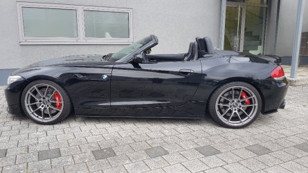

1. Leider sind und waren die BBS le mans einfach nicht meine Felgen, ich weiß, viele hier werden jaulen, aber ich fand sie einfach zu old Schools, zu klassisch. Auf nem 993er Turbo gerne- z4 war mir dafür zu neu.
- also OZ leggera drauf
2. Wie einige von euch wissen, wohne ich vor den Toren von Hockenheim. Und was braucht man am HHR?
Rischtisch- nen richtig fetten Anker.
Deshalb wurde eine AP RACING Bremse vom e92 m3 angepasst und fand ihren Weg an die VA.
Hinten werkelt ein Taiwan fabrikat, das ich hier nicht weiter bewerben will. Sagen wir so- sie tut ihren Dienst. Aber optisch ist sie geil.
Bremsentechnisch ist das Auto jetzt idiotensicher- genau das was ich brauche.

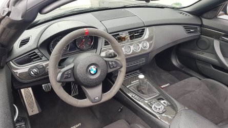

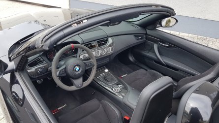

Das Silber carbon im Innenraum war nie 100% mein Fall. Also habe ich mir in bester Isoklinker Manier einen 2. Satz Innenleisten besorgt und diese von User @Alphaflight /Silvano "echtcarbonisieren" lassen. Ich muss sagen, er hat meine kühnsten Träume getoppt. Das Resultat ist genial (achtet mal auf die faserausrichtung am aschenbecherdeckel)....

Sehr schöne Felgen, die hatte ich auch mal ca. eine Saison lang. Welche Größen haben deine, regulär 8/9J 19" oder breiter? Mein Räderspezi hat nicht schlecht geguckt, als ich ihm die Dinger in Kartons zum Ausbessern gebracht habe, um sie dann zu verkaufen. :roflmao:
Passen bei der M3 Bremse noch 18", denn die sieht gewaltig aus?
Ja gern geschehen....
Ich bin Fan der Felgen (die BBS F1 waren mir zu teuer...).
Ich fahre 8,5 und 9,5 wenn ich grad recht weiß.
18 Zöller passen noch, das war wichtig, denn die 513m 18 Zoll Felgen von Jürgen stehen nach wie vor bei mir bereit für die Trackdays diesen Sommer.

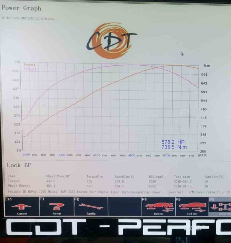

Soooo,
der Z4 hat ein neues Mapping bei Fabian Baum von Pure Boost genossen....
Genauer gesagt 3 neue Mappings.
Fabian hat sich viel Mühe gegeben, die Kurven zu glätten und das Ganze fahrbarer zu gestalten. Ich werde in Zukunft via MHD Software und Smartphone
1. 480 Ps Alltagsmap fahren
2. 530 Ps sauerähnlich abgestimmt für die Renne
3. 580 Ps zur Zeitenjagd
auf mein Auto laden können.

Hier noch das Mapping
Du hattest vermutlich vorher ein Techtech Map, oder?
Wie fährt sich das neue Map, wo sind die Unterschiede in der Leistungsentfaltung zu vorher und wie unterscheiden sich die 3 Maps untereinander?
Kannst Du dazu schon was sagen, oder geht das erst wieder im Frühjahr?

Ist das so gewollt, dass die Leitung ab 6300 U/min abfällt? Das war beim Isoklinker mit den TechMaps nicht so, wenn ich das richtig in Erinnerung habe.
Naja
Im techtec Setup ging's ab 6400 abwärts...
Die 100-200 u/min sind der Preis den ich für die gleichmässige Kurve zahle....
Das techtec mapping findest du im isoklinker Thread auf der ersten seite
