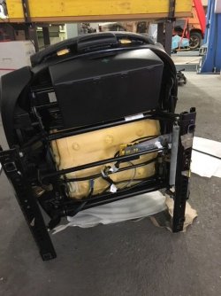

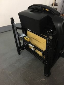

ich möchte gerne die Stecker der Sitzbelegungsmatte prüfen (Grund: Airbagleucht leuchtet).
Hat mir jemand ein Bild von der Unterseite des M-Sitzes ?
....dann wüsst ich wo ich hinlangen muss.....weil ausbauen will ich nicht :-)
Danke Euch
Ralph

Hi Ralph,
woran hast du vor dem Aufleuchten des Lichtes als letztes gearbeitet?
Lenkrad getauscht?
Sitz getauscht?
Türverkleidung demontiert?
So kommst du deiner Fehlerursache näher.
Wenn du dennoch an den Stecker möchtest:
1. Sitz so hoch machen wie es geht
2. Handschuhfachkasten abziehen (erst leer machen, dann oben clipse von innen reindrücken und ziehen)
3. gelber "zentral"stecker ist ersichtlich. Sofern du da noch nie dran warst, kann der Sitzbelegungsmattenstecker nicht raus (der sitzt da mit drin).
VG
Patrick

ok, wenn natürlich punktuell sone belastung kommt, kann sowas im Zweifelsfall passieren. Stecker brauchst du nicht prüfen.
Lass den Fehler auslesen und dann wirds vermutlich die Matte sein.
