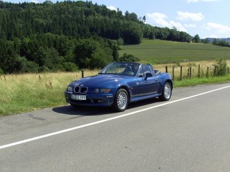

Hi,
hier möchte ich mein Zetti vorstellen.
Gruß Lucius

Das mit der Tieferlegung hab ich mir schon überlegt muss aber noch schauen welche Teile dafür benötigt werden und welche Hersteller die besseren hat.

hmm welche Teile
mMn gibts da 3 Fälle
1 reine Optik:
da reichen normalerweise Teiferlegungsfedern
aber Vorsicht alles was unter 30mm ist kann nicht mehr mit Seriendäpfern gefahren werden der Dämpfer arbeitet dann nicht in seinem normalen Bereich
120-???€
das bringt mich zu 2:
Federn und Sportdämpfer gekürzt d.h. Fahrwerk
einfachste Variante M-Fahrwerk sind aber glaube nur 10 oder 12m vo. und hi.
Komplettfahrwerk Billigvariante Vogtland etc. oder teuer Sachs, Bilstein....
oder Bilsteindämpfer H&R Federn oder andere Kombinationen
300-1000€
3 Gewindefahrwerk
KW oder H&R oder... bis Schnitzer
1000€- keine Ahnung 3 oder 4k€
macht aber mMN bei dir eher keinen Sinn 1.9
das ganze kannst du dann noch mit Querlenkermaßnahmen und Stütz- bzw. Domlagern vom M kombinieren
aber wie du schon geschrieben hast bitte vorher entsprechende Threads lesen

Geiler Wagen, top-Optik, topas-blau ist ne super Farbe, und meiner Meinung nach solltest Du den Wagen so lassen wie er ist, auch keine Tieferlegung, bitte nicht!

Na dann herzlich willkommen hier im Forum, Lucius. :)
Zu deinem Wagen kann ich mich nur Markus Worten anschließen. :t

Mein Z3 ist ja auch ein absolutes Liebhaberfahrzeug.Das er so gepflegt aussieht liegt daran das ich ihn jede Woche ( freitags ) gründlich abwasche,egal ob es """" oder schneit.Darüber hinaus wird er noch zweimal im Jahr poliert und gewachst.
Und hab natürlich jedes mal Freude daran ( auch beim Fahren ).
Gruß Lucius.
