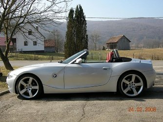

hallo!
hier die bilder einen gelungenen kombination:)(ist nicht meiner:+)

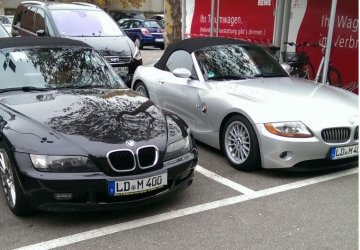

Allerdings! :D Die Styling 32 hat mir schon immer sehr gut gefallen. Mein Vater ist diese mal in 18" auf dem E38 gefahren (hier die Tiefbett Variante), seitdem wusste ich: die Felge brauchst du auch irgendwann
derzeit habe ich nur einen Schnappschuss, den @Klaus92 am WE gemacht hat:
Mir gefällt sie als Winterfelge auf dem Z sehr gut, wesentlich besser, als die Styling 103, welche beim Kauf montiert waren.
