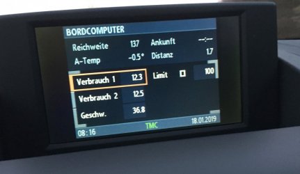

ich musste bei meinem Navi Professional feststellen, dass das Format auf dem Bildschirm nicht mehr stimmt. Rechts und links erscheinen schwarze Ränder.
Kurios ist, dass das Format ab und zu den Bildschirm wieder voll ausfüllt. Gefühlt bei jedem 50. Start des Fahrzeugs stimmt alles und bleibt auch bis zum Ausschalten des Motors bzw. der Zündung korrekt. Danach geht das gleiche Spiel wieder von vorne los und die Ränder erscheinen.
Hat jemand eine Ahnung, was es sein könnte bzw. wo ich anfangen muss zu suchen?
