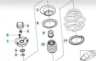

1. Was war bei Euch im "Lieferumfang" (VA) dabei?
Bei mir: Das Federbein, Staubmanschette, Mutter vom Kolben, und die Ferdern
2. Da ich das Federbein nur tauschen & nicht auseinander nehmen möchte(plug&play), brauche ich alle Teile neu die nicht dabei sind, da kann ich doch die org. Teile nehmen oder?
In diesem Fall dann:1,2,5,6,7,8,9,11 - oder fehlt da was?
3. Muss ich die "9'" (Zusatzdämpfer) nehmen, und wenn ja welche Version... M/nicht M?

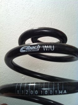

5. Welche "Kennung" brauchen die hinteren Federn (HA) auf der Feder an sich beim Coupe? Ich habe die befürchtung ich habe die flaschen Federn für die HA, allerdings sagte mir der Händler nach meinem bedorgten Anruf, dass alles O.K. ist & es nur diesen Satz gibt... :#

Welche Laufleistung hat Dein QP denn ?
Evtl. solltest Du die Domlager (Nr. 1) bei größerer Laufleistung mit tauschen.
Gleiches gilt für die hinteren Stützlager. Beide kosten nicht die Welt und sind
schnell gewechselt, wenn die Federn / Dämpfer ohnehin draußen sind.
Die Bundmuttern (Nr. 2) sollten siw auch erneuert werden.
