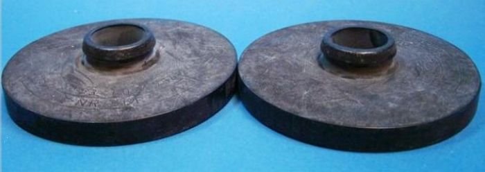

Hi, ich habe am Wochenende auch Federn mit SWP verbaut. Kann ich nur empfehlen, da der ZZZZ hinten wirklich zu weit runter kommt.
Zur Erklärung des Schlechtwegepaketes:
Der ZZZZ hat zwischen den hinteren Federn und der Karrosse Hartgummischeiben verbaut. Diese sind von Werk aus ca. 4,5mm dick. Das SWP ist nichts anderes, als dickere Hartgummischeiben (14,5mm). Damit bewirkst du, dass das Auto hinten 1cm höher kommt und sich eine leichte Keilform des Fahrwerkes abzeichnet. Hab die bei BMW gekauft; Kostenpunkt: 24 € für 2 Stücke. Meines Wissens nach ist das für die Vorderachse nciht möglich.
PS: hier nochmal ein Bild, wie die Dinger aussehen:
