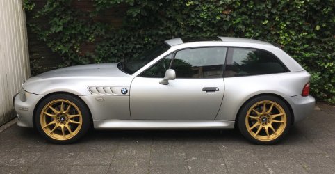

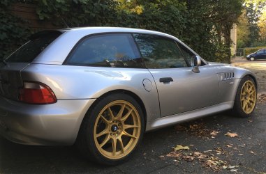

Hier noch mal halbwegs aktuelle Fotos (ich habe auch 18" drauf)
370759 370760
Hm ok. Domlager habe ich auch erneuert, aber die ganz normalen / originalen genommen, die es für das Z3 Coupe 3.0 gibt.

Wäre es dir denn wie bei meinem auch noch zu hoch? Sonst würde ich an deiner stelle erst mal ein paar wochen fahren und gucken, ob sich das nicht noch ausreichend setzt.

Als das Eibach Prokit drin war, war ich erst echt schockiert. Stand viel zu hoch. Nun ist das Fahrwerk 2 Jahre und 20tkm drin und das Auto ist wieder so tief dass man aufpassen muss nicht aufzusetzen.
Hinten würde es wahrscheinlich mit Spurplatten satter aussehen. Vorne ist es wirklich etwas hoch.
