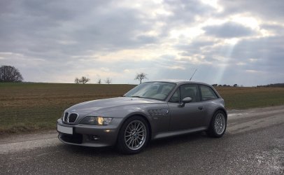

Hier meiner mit dem B12 und sogar e46 Schlechtwegepaket an der HA gegen den negativen Sturz und auch nur dem Hauch eines Hängearsch.
Es wird sich bei Dir also auch sicher noch etwas setzen.
Also ich find es bei meinem wirklich perfekt, so hätte es vom Werk sein sollen.
Mit einer stärkeren Tieferlegung würde ich schon gar nicht aus meiner Garage kommen ohne zuerst mit der Spoilerlippe und dann weiter oben mit
dem Unterboden aufzusetzen. Unabhängig von der eingeschränkten Nutzungsmöglichkeit tun mir diese extremen Tieferlegungen beim Coupe optisch einfach richtig weh.
Aber das ist natürlich Geschmackssache.

Hallo DIO,
vielen Dank für deinen Beitrag. Hast du 17" oder 18" drauf?! Denn es sieht bei dir ähnlich aus, aber ein bisschen tiefer irgendwie schon. Könnte an den 17" liegen insofern es welche sind.... :) :-)
Du hast recht, so wie es jetzt ist, wäre es meiner Meinung nach vom Werrk aus dem Fahrzeug entsprechend..... und jetzt müsste man es 2-3 cm tieferlegen 8-) Da würde ich den look perfekt finden. Vorm Hängearsch habe ich jetzt allerdings auch ein bisschen Angst 😕
Aber von "Extrem" oder "Aufsetzgefahr" ist man beim Zetti mit Bilsteibn B12 weit entfernt, finde ich. Das kann man schon mal als Aussage an alle potentiellen B12 Käufer/Zweifler weitergeben.
Bezüglich Fahrbarkeit muss ich mittlerweile sagen, dass es schon ein wenig "fester" ist als das originale, aber es ist ziemlich komfortabel. Wenn ich an frühere Tiefergelegte Fahrzeuge denke, oder meinen F22 mit ori. BMW Sportfahrwerk, da ist der Zetti schon absdolut alltagstauglich.
Go-Kart-feeling kommt bei mir damit nicht auf :(. ICh finde auch dass das Fahrwerk in schnellen, langgezogenen Kurven mit enthaltenen Bodenwellen zum versetzen neigt. Das Fahrzeug bekommt dann eine leichte Nervösität ( vielleicht liegt es auch am Radstand ).
Kann mir vielleicht noch jemand die Geschichte mit dem Höhenstand erklären.? Habe ich hier richtig gemessen? Wie komme ich auf eine Differenz von über 80mm ?

Hallo DIO,
Gerne. Ich fahre 17 zoll.
Das kenne ich auch etwas. Fand ich beim originalen Fahrwerk allerdings schlimmer.
Aber wie gesagt. Ich bin alles andere als ein Fahrwerksguru was Wissen und Fahrerfahrung angeht und vielleicht gerade dadurch mit dem B12 super zufrieden.
Kann mir gut vorstellen, dass mir mein Z3 wie ein 5er vorkommt nachdem ich mal einen Z3 mit V3 oder einem anderen hochpreisigen Gewindefahrwerk gefahren habe. Aber härter und tiefer als mein B12 darf es für mich einfach nicht sein, egal wieviel
besser die Kurvenlage dadurch auch ist. Da sind mir Komfort und die für mich optimale Optik wichtiger.
