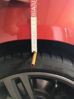

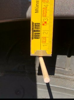

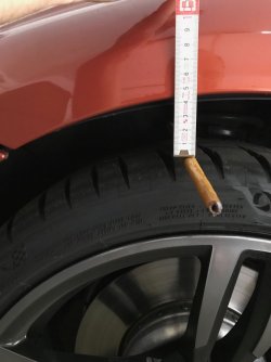

So habe jetzt mal gemessen, ein Räucherstäbchen oben auf 12 Uhr auf den Reifen gelegt und dann den Abstand zwischen Stäbchen zum Kotflügelbogen gemessen- es sind hinten und vorne exakt 3 cm.
@BB.: Da ihr unterschiedliche Bereifung habt, wäre es sicher besser, wenn Du noch mal Deine Räucherstäbchen nutzt und die Höhe von der Bodenplatte bis OK Reifen mißt. Dann kann man das mit den Werten von @suppamack - falls er sich nicht schämt die Werte hier zu veröffentlichen - besser vergleichen.
Heute Schaschlikspieß. :rolleyes: Macht Euch ruhig lustig. Ich habe es noch mal gemessen und auch von unten bis zum Spieß, also den Messtab bis zum Boddn gehalten, wobei das alles ca Werte sind, vermutlich steht sie nicht kerzengrade usw. Aber vielleicht hilft es ja, zu gucken, ob Marcs Orange da witklich viel höher steht oder es eine optische Sache ist.
Meine Havanna ist ja nicht tiefergelegt oder sowas. Vielleicht messen andere mal bei sich nach, wäre doch eine Hilfe.

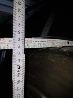

Hier meine Werte : OK Reifen 62,7 cm UK Radhaus 64,2 cm. Meiner liegt somit nur ca. 28 mm tiefer als Deiner. @Fazerfahrer, wo liegst Du?? )
Der Zollstock paßte gerade mal so zwischen Reifen und Blech.

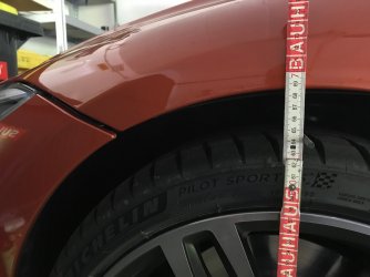

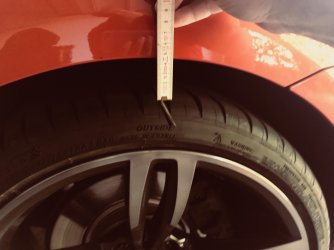

Hier sind die Fotos sowohl von VA als auch von HA
IMG_9936.jpg IMG_9935.jpg IMG_9933.jpg IMG_9932.jpg IMG_9936.jpg IMG_9935.jpg IMG_9933.jpg IMG_9932.jpg
Ziemlich genau 4 cm

Vorne (Bild 3 und 7) sind es bis zum Metall ca 4,5 cm? &: Sonst 4cm, ob jetzt 1- 1,5 cm den Unterschied ausmachen..? Ich bin mal auf andere Messungen gespannt.
