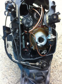

Gestern wollte ich die "neuen" Scheinwerfer mit Frank (Jokin) einbauen und uns hat fast der Schlag getroffen:
Anstatt der versprochenen Bi-Xenon-Scheinwerfer wurden mir nur normale "H7" - Scheinwerfer verkauft!! :eek: :o
Leider kann man den Unterschied nicht sofort von außen erkennen - wenn man sich damit auch nicht genau auskennt. Aber nachdem wir die Scheinwerfer geöffnet hatten war es uns klar.....dort waren nur H7_Lampen drin und keine Xenon-Technik.
Ich habe den Verkäufer natürlich sofort kontaktiert und ihn gebeten, mir mein Geld zurück zu überweisen, da er eindeutig Xenon versprochen hatte....was sollte ich denn auch mir Halogenscheinwerfern anfangen..!?
Nun aber glaubt er mir nicht und ist nach wie vor der Meinung, das er mir Bi-Xenon Scheinwerfer verkauft hat :mad:

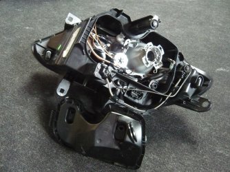

Ich habe also eben mal Fotos vom Innenleben der Scheinwerfer gemacht - darauf sieht man es doch ganz deutlich, das es sich hier nur um eine H7-Lampe handelt!
Ich möchte Euch hiermit bitten, mir und dem Verkäufer zu bestätigen, das es sich NICHT um Bi-Xenon-Scheinwerfer handelt, damit ich nun mein Geld wieder zurückbekomme!

Seht Euch bitte mal die Fotos unten an und gebt mir Eure Bestätigung - Danke sehr!

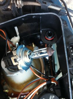

Neee Frank! Also wenn das jetzt nicht reicht, dann weiß ich auch nicht mehr weiter....
Hab jetzt sogar die H7 Birne freigelegt, das muss reichen!
Sind H7, also Halogen!
Bei Halogen ist unten am Gehäuse auch kein Stecker für das Xenon-Steuergerät vorhanden.
Bei Xenon ist dieser vorhanden, so erkennt man sofort um welchen Typ es sich handelt.

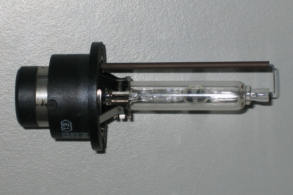

Hier mal ein Bild eines Xenon-Brenners (Quelle: Wikipedia)

Die Gehäuse sollten bei xenon und halogen identisch sein
Nur die Innereien sind unterschiedlich
Hab bei meinem xenon in die halogengehäuse (Umbau auf weiße blinker) umgebaut !
Daher kenn ich das Innenleben ganz gut

Halogen, habe auch schon öfter mit Scheinwerfer Umbauten zu tun gehabt und auch schon fürs Forum umgebaut.
Die gezeigten Scheinwerfer sind Halogen.
Von außen nur erkennbar an der fehlenden 3ten steckverbindung am unteren Gehäuse.
(xenonvorschaltgerät)

Die Bilder zeigen das Innenleben vom Halogenscheinwerfer.
Für Xenon fehlt die entsprechende Fassung an der das Zündgerät mit dem Brenner passt, sowie das Vorschaltgerät
das außen am SW verbaut wird.
Hier ein Bild von einem Xenon-SW.
