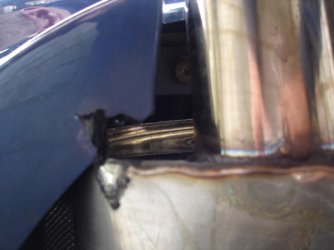

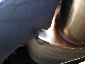

Hatte am 13.06.05 eine komplette Abgasanlage einbauen lassen (beim Hersteller dieser Anlage). Damit genau das nicht passiert, was nun aber eingetreten ist. Der ESD hat sich nach links (siehe Fotos) geneigt und mir die Heckschürze verkokelt. Da ich für den "Fachgerechten" Einbau gut bezahlt hatte, wollte ich nun mal von Euch wissen was ich nun machen kann? Ist hier vielleicht jemand, dem so etwas auch schon einmal passiert ist, oder evntl. sogar ein Jurist on Board?

Jokin schrieb:
Lass den Endtopf richten und gut is ...
Tja Danke für diesen....wie soll ich sagen, phantastischen Einfall.
So etwas ärgert mich ungemein. Hatte die extra auf das verziehen angesprochen. "Nein so etwas passiert nicht, da brauchen Sie sich wircklich keine Gedanken machen."
Da hätte ich auch zu ATU fahren können :(

Na, was erwartet Ihr denn von Stahl? Dass es in allen Temperaturbereichen seine Form beibehält? Das geeeeht doch gar nicht.
Deine Verbrennungen sind nicht vom Verziehen, sondern von der Längsbewegung - auch logisch, das Ganze ist doch nur aufgehangen, logisch, dass sich das bewegt.
Außerdem sieht man die Verbrennungen nicht ... und wer legt sich schon unter's Auto.
Sorry, aber ich finde deine Ansprüche etwas überzogen. Deshalb nur meine knappe Antwort: "Lass den Endtopf richten und gut is ... "

Also die haben den Auspuff einfach zu weit nach hinten gesetzt. Ganz klar ein Fehler der Werkstatt. sicherlich dehnt sich Edelstahl bzw. stahl, also somit die Abgasanlage, nur das kann man berücksichtigen und den Dämpfer weiter vorne montieren. Haben sie einfach knorz gemacht und dafür haben sie jetzt gerade zu stehen.
Bei korrekter Montage muss an der schürze absolut garnichts nachgeschnitten werden. außer bei kleineren ausschnitten wie der eines 1.8. und 80mm Rohren. der Originalauschnitt hat einen steg, wenn du das nun mit der stichsäge oder dem fuchsschwanz aussägst verliert die schürze an 'tiefe', also diesen Steg, das wirkt seltsam.
Also von "das hast du hinzunehmen" kann keine Rede sein.

Das Aussägen ist nur für's Brandmal gemeint, nicht den ganzen Ausschnitt ... das würde ja übel aussehen.
Ich hab auch Brandwunden an meinem Heck ... naja, dazu noch Schürfwunden vom Aufsetzen, da tut's nciht mehr weh - und noch weniger, wenn's keiner sieht.
Klar, wenn der Topf zu weit hinten ist, dann dürfen die nochmal ran. Aber das sieht man doch an den Aufhängungsgummis, wenn die nach hinten gezogen sind, dann ist da was faul ... (beim Z4 hängt der Topf an zwei Gummis ... beim Z3 auch?)

Ich kann seine Beanstandung sehr gut verstehen, vor allem wenn er vorher ausdrücklich auf das Verziehen bedacht war und es ausdrücklich angesprochen hat.
War bei meinem Eismann auch so, meine Heckschürze ist auch angesengt. Aber bei mir störts nicht, da kommt ja zum Glück bald ne neue drüber...sonst hätte ich auch gemeckert.

Hallo !
Ja, ja das kann nur eine Anlage sein die mit "B" anfängt... Habe auch eine Anlage dieses Herstellers mit ABE (absolut empfehlenswert!!!). Inhalt dieser ABE ist, das genau diese süsse kleine verkokelte Ecke diagonal weggeschnitten werden muss. Bei meinem habe ich beim schnibbeln auch gegeizt (Geiz ist geil ! Weil wenn zuviel ab ist halt ab !!!) und da hat es auch ein wenig gekokelt. Der ESD macht sich ein bissl Platz da und dann ist gut.
Bei einer Nachbesserung wird man diese Ecke wahrscheinlich einfach nur wegschnibbeln.

Ihr sagt mal !?!?&:
Habe gerade noch mal die Bilder angschaut...
Sieht das auf den Pics nur so aus oder hat man mit einem Hammer den Schalldämpfer draufgeschlagen ???
Der ESD sieht an der hinteren Kante (Schweissnaht unten) sehr wellig aus ???&:
Normalerweise ist das eine schöne gerade geschweisste Linie... :t
Wenn mit dem Hammer gearbeitet wurde Anlage SOFORT zurück und FEUER !!! :g

@Ulrik, ich denke, das sind nur die Verfärbungen
@Mago: Schnitzer-Heck? ... vorsicht, du verbrennst dir durch die 76er-Rohre wunderbar den Ausschnitt, weil der kleiner ist als der Serienausschnitt!
Abhilfe: Vor dem Lackieren die Ausschnitte 3 mm in die Breite vergrößern lassen. Im kalten Zustand hab ich keie 10 mm rundum Platz (auch 76er-Rohre) - sorry für etwas OT -> Mango, mach mal neuen Thread auf, wenn Rückfragen ;-)

Nein Jokin hat recht, es sind nur Verfärbungen. Die Anlage beginnt nicht mit B sondern mit G
Ehrlich gesagt ist mir ein ausschneiden zu wenig. Wenn ich das Automobil mal wieder verkaufen sollte, wollte ich es wieder mit der Original-Anlage bestücken. Nur schauen potenzielle Käufer ja nun mal überall hin. Dann sieht dieser Einschnitt an der Heckschürze natürlich bekackt aus!
Auch weiss ich das man schlecht sagen kann: "Her mit `ner neuen Heckschürze". Da muß es doch eine andere gute Lösung geben.
