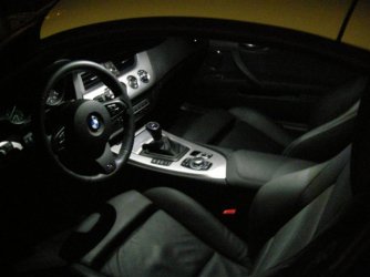

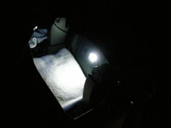

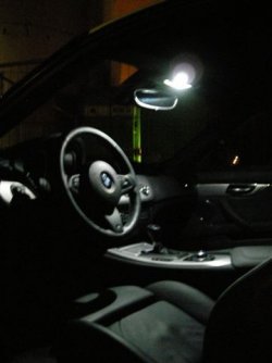

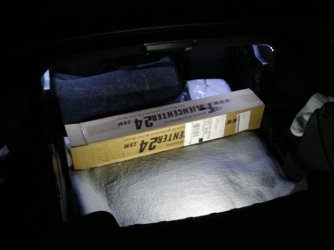

So liebe Gemeinde, Bilder sind gemacht. Mit Check gibts keine Probleme. Habe vorsichtshalber die Innenraumlampen mit Vorwiderstand geordert.
Im Kofferraum und Handschuhfach gibts keine Fehlermeldung. Alles sauber...;)
Die LED-Stribes sind leider nicht zu erkennen. Ich denke aber mit ein wenig Fantasie
kann man sich lks. und re. in den Ecken der Abdeckung jeweils 30cm davon vorstellen.
Die Ausleuchtung des Innenraums ist perfekt und auch die Spots sind schön hell.
Hab den Kofferraum von zwei Positionen aus fotografiert.
Ich denke man kann alles gut erkennen....:w
Gruß Ralf
