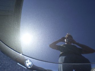

Nachdem ich das "gute Kind" gestern zum ersten Mal gewaschen und hinterher gewachst habe, ist mir aufgefallen, dass nach dem wachsen uns auspolieren desselbigen "bläuliche" Spuren auf Heck und Motorhabe zurückgeblieben sind
Sehen aus wie Hologramme....Ich kann sie nicht mehr wegpolieren
Ich habe aber ihn doch nur ein bisschen gewachst...Sehr sanft
Und nunsieht es schei..aus...Was tun?
Habe X-trem-Serie von Sonax benutzt(Shampoo und Wachs)

Versuch mal im Kühlen mit Sonax Sensitiv 2 od. 3 alles wieder wegzupolieren!Klappt bestimmt,Knackpunkt ist nur,daß der Lack nicht zu warm ist,so daß die Politur richtig verrieben werden kann ohne sofort zu trocknen !Parallel dazu gibt es auch Polituren die nicht abrassiv(ohne Schleifmittel)sind,diese sind speziell auf das wegpolieren solcher Hologramme ausgerichtet !zB. MEGUIARS-CLEANER usw. !
So müßte das Ergebnis dann schon ausschauen !
