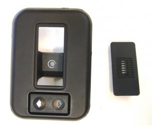

wer hat serienmäßig ab Werk das Teil verbaut und kann mir ein Bild
vom Einbauort und evtl. ausgebaut zusenden, oder einstellen?
Bevor ich zuviel / falsch vom Himmel ausschneide.
Gruß Heiner

... so, nun ist das Teil drinn und der Hebedachschalter ist schön fest.
Bild gibt es morgen.
Gruß Heiner

ich habe die Blende irgendwo, kann sein im Forum gesehen und mich immer darüber geärgert, das der Hebedachschalter aus dem Himmel rutscht.
Als Telefon- und Navilösung habe ich das Becker Mexico Retro verbaut, das Mikro sitzt aber noch oben links an der A-Säule in höhe der Sonnenblende. Leider konnte ich das Mikro noch nicht in die Verkleidung setzten, da das Kabel unter dem Amaturenbrett eingebunden ist, ;-( Sonst hätte ich es nur hoch ziehen brauchen. Mal sen'n vielleicht nächste Woche, ... erst mal noch zwei Bilder.

AW: Blende Micro Freisprecheinrichtung, Coupe
für die, die sich die Teile bestellen wollen, die TN
Rahmen Freisprechanlage, TN 51 44 8 401 000, Preis 25,40 € plus MWST
Blende Mikrofon, TN 51 44 8 160 840, Preis 2,56 € plus MWST
Gruß Heiner
