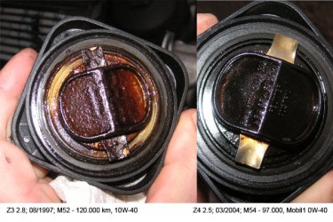

hcb steht kurz vor einem Ölwechsel und wir haben uns mal unabhängig mit dem Thema beschäftigt.
Ich hab bei ihm den Öldeckel abgeschraubt und mit dem Finger über die Nockenwellenabdeckung gewischt. Am Finger klebte ein wenig schwarzer Dreck. Für mich ein klares Zeichen von Schwarzschlamm.
Er fährt 10W-40-Öl, welches an sich hochwertig sein sollte und ihm von seinem Vertrauensschrauber eingefüllt wurde.
Er sprach ihn auf den Dreck an, wurde aber nicht für schlimm befunden - ebenso bei BMW, auch die fanden das nicht schlimm.
Heute hab ich also nochmal reingewischt und der Dreck ist wieder da. Hab auch Fotos gemacht.
Eben sitze ich so am Rechner und schaue mir die Bilder an - leider nicht so richtig toll was zu erkennen.
Und dann der Schock ... dicke Verkrustungen am Z3-Öldeckel !!!
Nun bitte Eure Meinungen - ist das wirklich unbedenklich?
Und ist es unbedenklich da ein besseres schmutzlösendes Öl wie das 0W-40 reinzuwerfen?!?

Als ich meinen Z4 bekommen habe sah der Öldeckel genau so aus wie auf den Fotos vom Z3.
Nachdem ich Ihn jetzt regelmässig über längere Strecken fahre und ab und an ordentlich über die Autobahn scheuche sieht er aus wie auf den Fotos vom Z4.
Bei viel Kurzstrecke ist sammelt sich am Deckel so'n brauner Sabber.
AW: Blicke unter die Öl-Deckel der Z-Fahrer
Das kommt durch Kurzstreckenfahrten. Tritt bei jedem Öl auf, und ist m.E. eine Folge des übermässigen Kondenswassers im Öl. Nachdem ich mit meinem Z mal eine Zeitlang zur Arbeit gefahren bin hatte ich das auch schockiert festgestellt und sofort das Öl gewechselt... ohne Kurzstreckenbetrieb hat sich das "Problem" aber sofort wieder erledigt.
Kann man wohl nur vermeiden. indem man seinen Z nicht so häufig unter der 100° Öltemp Marke bewegt... also keinen Kurzstreckenbetrieb, speziell nicht bei geringen A-Temps.
Mein Tip: Wen sich Kurzstrecken nicht vermeiden lassen (weil man z.B. kein zweites Auto hat), dann öfter das Öl wechseln - am besten sofort dann wenn sich diese Pampe am Öldeckel abzeichnet.

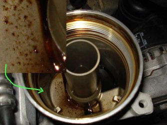

So, hier mal ein Bild vom Ölfiltergehäuse.
Der Filter war übrigens schön sauber...
Der Filter wird dauernd durchströmt - da lagert sich nix ab ... interessant wäre der Bodensatz der Ölwanne.
Der Filter war schön sauber? &:

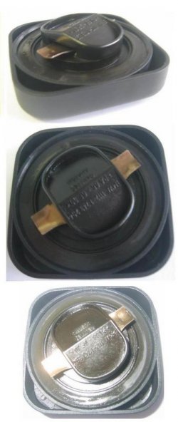

Hier ein Bild von meinem Deckel. Öl: Mobil1 5w 50. Sieht doch sauber aus, oder?
Gruss, Udo
