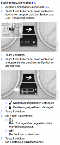

Die Signale für Ver- und Entriegeln können gem. Anleitung (Stand 03/2010 Fahrzeuge ohne i-Drive, s.o.) einzeln eingestellt werden. Zu beachten ist noch, dass die Einstellung auf der jeweils benutzen Fernbedienung der ZV gespeichert wird. Nach einem Wechsel der FB kann es also durchaus Überraschungen bei diversen Funktionen geben, ohne dass gleich etwas kaputt wäre.
Nachtrag: Ich habe noch eine Anleitung Stand 01/2009 mit i-Drive ausgebuddelt. Da werden Ver-/und Entriegeln tatsächlich gemeinsam eingestellt. Da bei meinem Auto (2010) auch praktisch die selektive Einstellung möglich ist, stellt sich die Frage, ob das später geändert wurde oder das i-Drive in diesem Fall eine Funktion weniger bietet.
Hier ein Auszug aus meiner Bedienungsanleitung (Z4 Baujahr 03/2010 mit iDrive, Version Bedienungsanleitung "deutsch II/10, 03 10 500"):
Die Funktion wurde also im Laufe der Zeit geändert oder das iDrive ist tatsächlich im Umfang beschnitten (worden), wie 6inline schreibt.
Kai
Bei meinem Z4 (Bj. 06/2010) ohne iDrive lt. BDA (ab 03/2010) getrennt einstellbar. In der BDA (ab 03/2010) für den Z4 mit iDrive steht das Gleiche wie bei Kai.
Kai
so/wie es am Bild ist habe ich es auch ;)
nicht schlecht was ihr im e98 einstellen könnt, bei unseren e85ern kommt bloss einmal blinken beim abschliessen.
EDIT: OK, bin doch nicht zu blöde Google zu benutzen :j Durch "Beim Entriegeln/Verriegeln blinkt" bei Google hab ich doch tatsächlich endlich die Anleitung des Z OHNE iDrive gefunden. Der Auszug zum Thema nochmal als attachment. Wer die komplette Anleitung braucht, kurz PN an mich!

@6inline: Ich habe den Z ohne iDrive, aber Bedienungsanleitung MIT iDrive. Was sind denn die Tasten 1 und 2 in deinem Manual??
Meiner macht's komischerweise anders rum: Blinken beim aufschließen, aber nichts beim zu schließen. Bei meinem alten Wagen hab ich immer auf die Blinker geachtet, um zu sehen ob er den "Befehl" auch registriert hat - manchmal muss man ja 2 mal drücken :rolleyes: . Beim Z muss ich teilweise nochmal kontrollieren ob alles zu ist, wenn ich das verriegeln nicht höre.
Taste 1 ist ein Kippschalter auf der Vorderseite des Blinkerhebels, Taste 2 sitzt am Kopfende.
