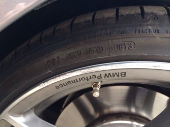

Heute morgen beim ausparken ist's passiert:
Echt ärgerlich
Werd morgen mal bei dem Karosseriebauer meines Vertrauens vorbei fahren und fragen ob da noch was zu machen ist. Nur der silberne Rand ist betroffen....
Ist das einfach nur auf Glanz poliertes Alu oder ist das lackiert? Wie seht Ihr die Chancen? Kann man das abschleifen lassen und es sieht dann wieder anständig aus?

Wirklich ärgerlich, ist aber sicher problemlos behebbar. Jedoch unbedingt sofort beheben lassen bevor sich der Gammel um die Ecke zieht und den Reparaturaufwand extrem erhöht.
Ich hatte bei meiner silber lackierten Alufelge einen ähnlichen Schaden. Bin zum Lackierer, 100 Teuro bezahlt, Ergebnis war 1A. Sollte also bei Dir auch kein Problem sein. Schönen Abend noch.
Danke für Eure Einschätzungen! Werde morgen probieren beim Karosseriebauer vorbei zufahren und nachzuhören! Ist das bei der Felge lackiert oder ist das poliert?
Die Felge ist glanzgedreht und mit Klarlack versiegelt!
Da ist nicht einfach drüber gespachtelt und lackiert.
Hol dir eine neue Felge!

Eventuell kann man das rauspolieren, abhängig von der Tiefe der Kratzer, aber sehen wird man das immer!
Ist elend, aber wie Jürgen schon schrieb. Das wird nie mehr wie vorher!

Ein guter Lacker müsste da doch was machen können. Deswegen gleich eine neue Felge kaufen... ich weiß nicht.
Ein Lackierer kann da, sofern keine passenden Gerätschaften vor Ort, garnix machen.
Man muss die beschädigte Stelle auch wieder abdrehen, sonst sieht man die "Ausbesserung" auf 5 Metern Entfernung.
Das Abdrehhmuster bekommt ein Lackierer nicht hin.
Deswegen: Immer schön vorsichtig sein, mit den schicken glanzgedrehten Felgen! :) :t
Sieht wirklich völlig harmlos aus. Eine ganz ähnliche Beschädigung hat mein Felgendoc vor 2 Jahren praktisch rückstandsfrei aus einer 276-Winterfelge entfernt, für 70€, inkl. Demontage & Montage des Reifens und Wuchten. Der Preis ist noch realistisch, wie man in #20 sieht.

Wieso vergleichen die Leute immer Aufbereitungen von lackierten und glanzgedrehten Felgen?:confused:
Bei einer lackierten Felge kann ich so eine stelle beischleifen und beilackieren.
Das geht bei einer glanzgedrehten Felge nicht!
Aber in einem Fall wie diesem wurde ich so weiterfahren. So etwas kann immer wieder mal passieren.
Wenn die Felge allerdings im Winter gefahren wird sollte man was unternehmen.

Das kann man auf Dauer nicht lassen!
Durch die beschädigte Klarlack-Oberfläche wird das blanke Alu darunter langsam aber sicher anfangen zu gammeln.
Das sieht dann richtig :poop: aus!
Eine 276 kann nicht mit einer 313 verglichen werden, was mögliche Reparaturen angeht.
