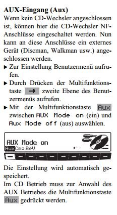

So anscheinend stehe ich aufm Schlauch. Ich habe mir jetzt den Aux Adapter gekauft. Radio raus, cd Wechsler Weg Aux rein. Was passiert? Gar nix kann den Aux nicht anwählen wenn ich auf CD drücke komme ich nur zur im Radio steckenden CD. Wenn der CD Wechsler abgesteckt ist aber die Kassette mit den CDs im Fach ist stüzt das Radio ab? Was stimmt hier nicht?:)
Hast du den Aux Eingang denn aktiviert?
Lässt sich leider nicht aktivieren, ich kann zwar ins Menü rein aber die Auswahl ändert sich nicht
Hmm, dann stehe ich langsam auch auf dem Schlauch.
Du hast aber den Aux Adapter Radio <-> Klinkenstecker gekauft, oder hab ich da was falsch verstanden?
Ja genau, den den du verlinkt hast. Die anderen Punkte im Menü lassen sich normal verstellen nur bei Aux/Cd-Wechsler passiert nix, unabhängig welches Kabel eingesteckt ist bzw auch wenn keins angesteckt ist lässt sich nix ändern.

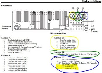

Der Anschluss vom CD-Wechsler belegt komplett C (hinten am Radio) der Aux Anschluss nur die hälfte (1-6 von C) kann es evtl daran liegen? Hoffe du kannst meiner Beschreibung folgen, ansonsten mache ich schnell ein Bild..
Ja, verstehe was du meinst.
Ist in dem Original Anschluss noch mehr belegt (also mit Kabeln, nicht nur mit dem Stecker) als der Adapter jetzt belegt?
Ist der Stecker einteilig oder Teilbar?
Falls der einteilig ist und noch andere Kabel daran ankommen als die für den CD Wechsler muss noch ein Adapter dazwischen um den Rest wieder anschließen zu können.
Der sieht dann so aus ->klickmich<-. Ist etwas kompliziert, hoffe du verstehst was ich meine, kannst auch gern mal ein Foto vom Original Kabelbaum machen.
Gruß Sven
Jo versteh was du meinst. Im linkem Teil des Steckers befindet sich 1 Kabel welches durch den kleineren Adapter nicht "abgedeckt" wird, dann wird es wohl an dem liegen. Theoretisch kann ich den Stecker doch auch selber Teilen mit einer kleinen Model Säge? Solange ich am Plastik schneide dürfte ja nichts kaputt gehen oder denke ich da zu einfach? Falls nicht wo bekomme ich so einen Adapter her?
Wo am Stecker kommt denn das Kabel an?
Um den AUX nutzen zu können brauchst du an sich nur die Kabel für AUX-In links, rechts und Masse, das sind die Pins 18/19/20 am Mini Iso.
Habe dir mal ein Bild in den Anhang gepackt, die markierten Pins sollten am Adapter belegt sein.
Wenn die über den Adapter verbunden sind und daran ein Audiogerät hängt solltest du im Menü wie oben beschrieben umstellen können und dann über die CD Taste auf den Aux umschalten können.
Gruß Sven
Das Einzelne Kabel kommt bei C2 an. Nach Rückfrage bei Becker und BMW kann ich nun folgendes Berichten. Es ist nicht möglich bei von BMW verbauten Becker Radios einen Aux-Anschluß statt dem CD-Wechsler anzuschließen. Diese Funktion ist laut Becker und BMW bei dem Gerät deaktiviert worden. Daher kann ich auch im Menü nicht von CD-Wechsler auf Aux umstellen. Die einzige Möglichkeit besteht wenn ich mir eine FS Anlage von Parrot einbauen lasse die auch Musik Streamt. Muss mich wohl von der nicht sichtbaren Variante verabschieden. Trotzdem vielen Dank für eure Mühe und Hilfe!! Liebe aus dem verschneiten München.
