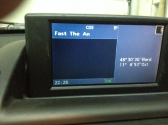

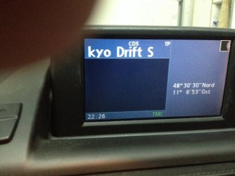

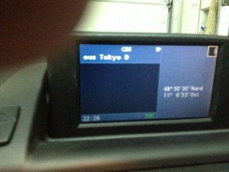

ID3Tag Bild in Laufschrift, kann aber glaube ich auch fest stehend eingestellt werden hab aber jetzt keine Lust da rumm zu pfrimeln da es wie schon geschrieben etwas nervig ist die Einstellerei :) :-)
Id3tag ist schon um einiges cooler:-)
