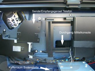

Moin moin,
Bmw kann das leider nicht auslesen, aber der steht zur Not auch noch mal auf der Steuereinheit, welche sich, wenn ich mich recht entsinne, hinten hinter der Kofferraumabdeckung befindet.

Hinten hinter der Kofferraumabdeckung?! Muss ich dazu irgendwas abbauen? Mir fehlt der Code nämlich auch noch und ich hatte hier irgendwo mal gelesen, man könne ihn bei BMW auslesen lassen (bislang hab ich es aber noch nicht zum :) geschafft).

Das "Sende/Empfangsgeraet Telefon" ist an der Trennwand zwischen Kofferraum und Fahrerkabine fahrerseitig befestigt. Kofferraumverkleidung abmontieren, dann kommt das Teil zum Vorschein.
Wenn demnaechst das Intravee eintrifft, werde ich dieses hoechstwahrscheinlich ueber den Kofferraum einbauen. Falls das klappt, kann ich posten, wie das mit der Kofferraumverkleidung laeuft.

Naja, der Teppich an der Rückwand muß abgenommen werden....
