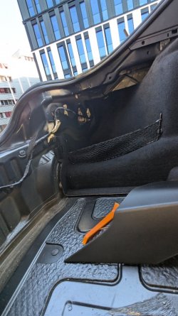

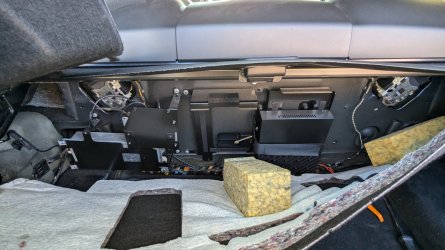

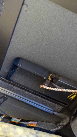

Ich habe einen e86 mit Navi Professional mit BT Freisprechen, CD Wechsler, HiFi Professional (DSP) und Multifunktions-Lenkrad.
Ich würde ganz gern über Bluetooth auch Musik im Auto hören können. Auf den CD Wechsler könnte ich verzichten, denn er wurde seit Jahren nicht benutzt und klemmt auch mechanisch irgendwie. Steuerung (vor und zurück) übers Lenkrad wäre toll.
Was brauche ich in dem Fall?

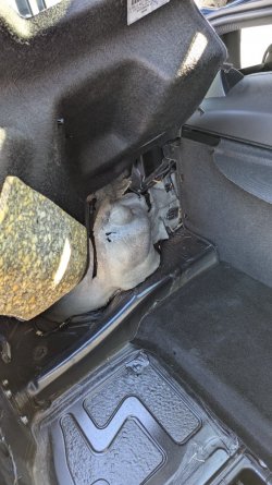

Wo würde das verbaut werden? (Hinterm Radio oder beim CD Wechsler)

  • Geeignet für alle BMW E46, E39, E38 ab Facelift 98, X5 E53, X3 E83, Z4 E85/E86 mit 3+6 CD-Wechsleranschluss[...]
  • die Steuerung der Titel wird mit Lenkrad-/Radiotasten unterstützt

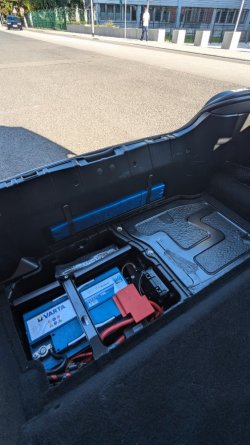

NICHT geeignet für Reverse Radio / Basic Radio und DSP1 mit COAX Kabel
Ob du DSP1 hast, erkennst du am möglichen COAX Kabel am DSP im Batteriefach.
