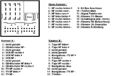

Schau mal hier vielleicht hilf dir das.

Hi BodoM,
theoretisch koenntest du die Signale deines mobilen Navis ueber den AUX In (Zum Selberbasteln gibts hier div. Anleitungen fuer zusaetzlichen Kopplerschaltkreis) einspeisen, allerdings kannst du dann dabei nicht Musik hoeren.
Ausserdem musst du den Ladekreis (wenn du dein Navi mit dem Anzuenderkabel laedst) galvanisch entkoppeln, sonst hoerst du ein Pfeifen.
Mit den in Ulis Anschlussbild angebenen Navi-Pins habe ich experimentiert, aber ohne Erfolg.
So long,
Harald
