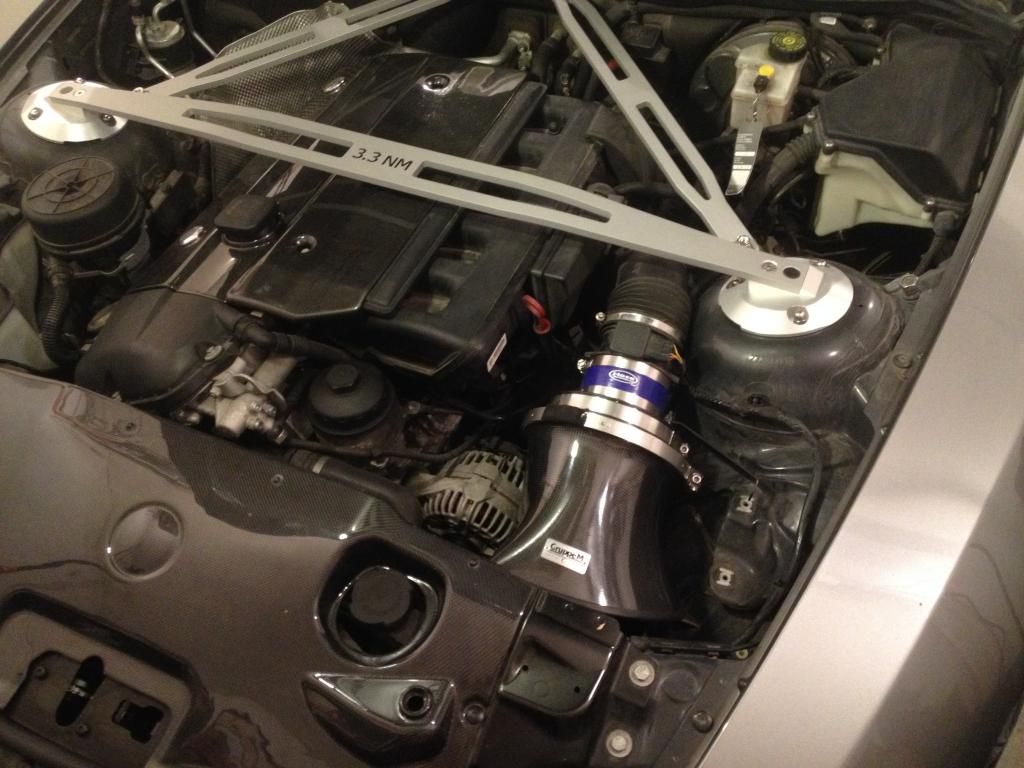

Habe ein GruppeM RAMair Intake verbaut. Würde auch sagen, dass es dem Sound dienlich ist. Aber mehr nicht.
