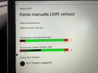

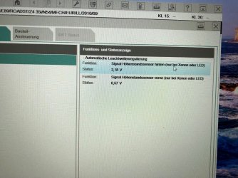

mir ist bei meiner ersten dunkel Fahrt aufgefallen, daß beide Scheinwerfer auf den Boden zeigen! Ich habe an dem Fahrzeug Adaptives Kurvenlicht, das Kurvenlicht funktioniert, Höhenverstellung versucht es hoch, geht aber wieder runter.
Ich habe es mit Rheingold und INPA ausgelesen und angesteuert. Stellmotoren scheinen in Ordnung zu sein, nur bei den Werten der Sensoren bin ich mir nicht ganz sicher. Ich habe zwei Bilder gemacht, wer kann damit was anfangen und helfen!? Müsste es bei einem Tausch des Sensors neu angelernt werden? Vielen Dank im Voraus.

Ich habe mit Inpa noch nicht nachgeschaut, aber tippe jetzt erstmal anhand des Diagramms, dass das Problem eindeutig vorne ist, nicht hinten.

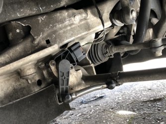

Ich habe ein Foto im ausgebaute Zustand gemacht 1618650149458.gif . Das wäre echt Nett.
Der Sensorarm zeigte bei mir nach hinten und Steckverbindung in Fahrtrichtung.

So ich hab’s, der Sensorarm war falsch herum von BMW eingebaut!!!

Da hätte ich Dir auch vom Foto her sagen können, dass das nicht passt. Ist schon traurig - aber, wie gesagt doof konstruiert, dass man das tatsächlich auch falsch einbauen kann.

Ich habe ein Foto im ausgebaute Zustand gemacht Anhang anzeigen 491141 . Das wäre echt Nett.
Nochmal zum freundlichen, hier wollen die schon Geld fürs grüßen und auf den Hof fahren haben.

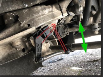

Nein, die falsche.
So muss das sein, denn nur so wird sich bei Bewegung im Fahrwerk (grün) auch der schwarze Hebel soweit bewegen, dass der Sensor was merkt. So wie auf dem Bild, bewegt sich nur das metallene Zwischenstück.
