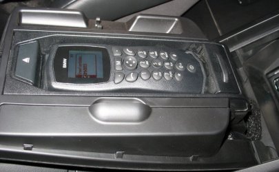

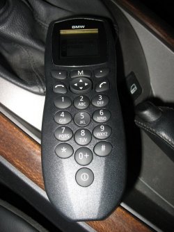

Sorry,
kenn mich leider nicht so gut aus, was das genau für ein Tel. ist bzw. welche Teile-Nr.
Am Display steht zumindest "BMW90935"
Hab mal ein paar Bilder gemacht vom Tel.
Hilft das was?
Danke & Grüsse,
Rudi

AW: BMW Bluetooth Handset meldet sich nicht an
Hallo RHSimNet,
Wenn ich es Richtig verstehe:
1) kannst du mit das Telefon im Auto anrufen über die Freisprechanlage (Ton über Lautsprecher, Sprache über Mikrofon am Lenkrad.) und kannst du das Telefon bedienen über Display und MFL.
2) willst du zusätslich mit ein schnurlosen Telefonhörer anrufen.
Das meint das für das Telefon die Freisprechanlage des Z4 dasselbe ist als ein schnurloser Telefonhörer.
Wenn du zusätslich noch eine schnurloser Telefonhörer benutzen willst, dan solltest du versuchen eine Verbindung zwischen das Telefon und den schnurloser Telefonhörer zu erstellen, und nicht zwischen den Z4 und den schnurloser Telefonhörer. Sonst wurdest du zwei Telefonhörer mit einander verbinden, und das wurde Ja nicht funtzen.
Du kannst mal versuchen mit das BMW Telefon aus dem Auto zu nehmen, und weit (ausserhalb der Reichweite des Bluetooths des Z4's) vom Auto eine Verbindung zwischen das BMW Telefon und den schnurlosen Telefonhörer zu erstellen. Wenn das funtzt, geh zurück ans Auto. Das Auto soll das Telefon wieder erkennen, und dan kannst du mal rausfinden ob es funtzt.
Ich habe keine Ahnung ob an ein Telefon gleichzeitig zwei Telefonhörer (Freisprechanlage Z4 und schnurloses Telefonhörer) benutzt werden können, aber versuchen kannst du das mal.
Sag mir bitte Bescheidt ob das funtzt.
Robert.

Hallo Robert,
das versteh ich jetzt nicht so ganz...
Ich dachte, das "Schnurlos-Teil" ist integraler Bestandteil des bei mir verbauten Telefons, das ich entweder über's Display, oder über's MFL oder eben auch das Mobilteil bedienen kann. Oder lieg ich da verkehrt?
Da melde ich dabei doch kein zweites Tel. an.
Laut Beschreibung in der Bedienungsanleitung kann ich den Höhrer (sofern gekoppelt, und das müsste nur einmal bei der Auslieferung erfolgen) alternativ nutzen, um z.B. ohne Mithöhrmöglichkeit über die Freisprecheinrichtung zu Telefonieren. Dazu sei es nur nötig, den Höhrer aus der Schale zu nehmen. Hmmmm....???
Mit dem Mobilteil aus dem Auto weiter weg gehen bringt ja nix: es ist ja eben gerade nicht via Bluetooth gekoppelt mit dem Zetti. Da ändert rausgehen und wieder hingehen nichts. Leider.
Ich glaub, ich karr die Kiste doch mal zum ":)" und seh, was der meint.
Hat denn hier sonst niemand das gleicht Tel.-System wie ich???
Dann hab ich ja echt was 'Exclusives' :d exclusiv-nicht-funktionierend...
Grüsse,
Rudi
