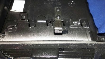

Wie bekomme ich die lüftungsgitter heraus??? Ich will meine Holz decor leisten folieren und die Leiste am Lichtschalter und die am Radio muss noch ausgebaut werden! Kann mir jemand helfen???
Musst durch das oberste Gitter je eine lasche pro Seite runterdrücken
Mit nem haken oder nem schmalen schraubenzieher, sonst mal googeln wurde bestimmt schon hunderte mal erklärt, suchbegriff z.B. Radioausbau.
Servus,
spitzen Haken biegen, ca 5mm sollte das gebogene des Hakens lang sein und stabil, auf der linken Seite durch den 2ten Schlitz von oben, von links versuchen in das Loch der Lasche zu kommen, wen das hinhaut den Haken mit der gebogenen Seite nach innen bzw rechts drehen und gleichzeitig mit sanfter Gewalt an der linken Seite der Gitterverkleidung ziehn, rechts das gleich aber Seiten verkehrt. Kann beim ersten mal etwas streng gehen, und kleb die Lüftungsschlitze wegen Kratzer ab.
Hoffe das hilft die, reine Übungssache!
