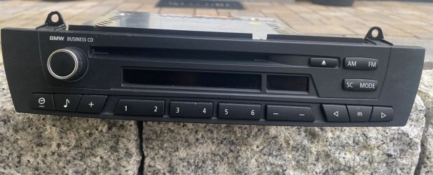

Hallo liebe Z4 Fahrer,
ich habe mir einen Z4 E85 (BJ 2005) zugelegt. Gibt es für oben genanntes Radio (Bild anbei / Radio Business CD) einen BLuetooth Adapter der zu empfehlen ist? Sehr gerne würde ich Spotify über das eingebaute Setup laufen lassen.
Sollte es keinen Bluetooth Adapter zum Nachrüsten geben bzw. Bluetooth für dieses Radio nicht nachgerüstet werden kann, freue ich mich über mögliche Komponenten z.B. von Axton oder Musway.

Hallo noch einmal,
Habe das Open-Air Paket inkl. Radio BMW Business CD (0662) und dem HiFi Lautsprechersystem (0676). Dies noch zur Ergänzung von oben.
