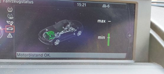

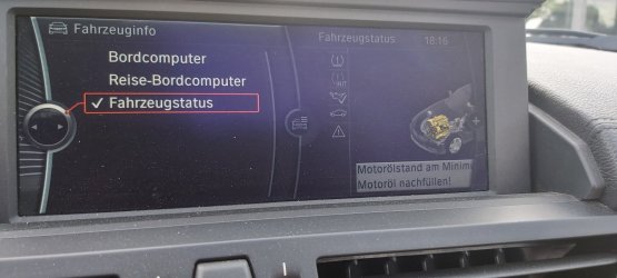

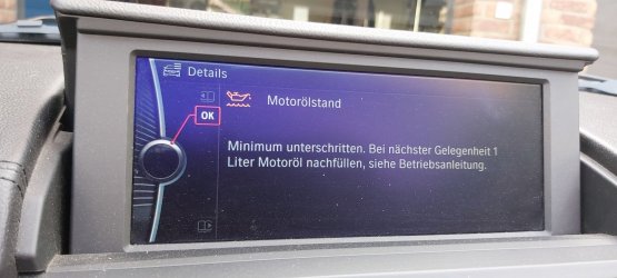

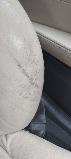

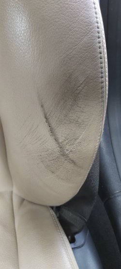

So jetzt kann ich mehr dazu sagen, also in der Boschwerkstatt haben die mir gesagt, das wenn die Zylinderkopfdichtung defekt ist, würden sie diesen zu der Firma bla bla bla, (ich weiß nicht ob ich den Namen nennen darf) hin bringen, worauf ich gesagt habe, dann kann ich auch gleich dahin fahren ,was ich dann auch gemacht habe. Die haben mir dann auch ein Angebot gemacht. Motor aus und Einbauen, Steuerkette erneuern, Ventilschaftdichtungen, Kurbelwellendichtung vorn und hinten erneuern, Ölwannendichtung erneuern. Kostenvoranschlag: 3395€ Reparaturzeit: ca.eine Woche. Am Freitag nach 2 1/2 Wochen habe ich den Wagen zurück bekommen. Auf der Autobahn habe ich dann mal den Ölstand abgefragt und zu meiem Entsetzen festgestellt, dass der Ölstand 5mm über minimal Stand, naja hab ich mir gedacht, vielleicht haben die statt 6 1/2 nur 5 1/2 Liter eingefüllt. Ich bin dann nach Hause gefahren und hab den Wagen gewaschen. Dabei hab ich festgestellt, dass die Sitzinnenwange verkratzt und Ölverschmiert ist. Ich wollte dann noch eine Runde fahren, nach ca. 6km ging die Ölwarnlampe an, ich habe dann den Ölstand abgefragt, dieser zeigte mir an, das ich 1 Liter Öl nachfüllen soll. Ich bin dann wieder nach Hause gefahren, wo ich den Ölstand nochmal abgefragt habe, und jetzt war dieser schon unterhalb von Minimum. Ich hab den Wagen dann in die Garage gefahren. ca. 3 Stunden später bin ich in die Garage, wo mir eine wahnsinnige Hitze entgegen kam, auf den Federbeinen waren noch über 30° und auf dem Motor über 40°.Ich habe der Firma eine Email mit den Mängel geschickt und das sie den Wagen von hier mit einem Abschleppwagen holen sollen, mir einen neuen oder gleichwertigen Sitz einbauen sollen. Heute Morgen rief mich der Chef an, das es im Leid tut und den Wagen heute noch ab holen lässt, aber mit dem Sitz das wäre schon gewesen. Um 14:00Uhr kamen dann auch zwei Monteure und haben denn Wagen mitgenommen, vorher haben sie noch einen halben Liter Öl nachgekippt. Normalerweise muss die Firma doch Rote Nummern am Fahrzeug anbringen, weil wenn derjenige jetzt einen Unfall baut, habe ich ein Problem. Ich hänge mal ein Paar Bilder an.

Was ist das für ein Betrieb? Das würde ich nicht auf mir sitzen lassen, der Sitz versaut und zu wenig Öl im Motor, das zeugt von einem sehr miserablem Betrieb. Ich hoffe du kannst nachweisen, das der Sitz bei der Abgabe ordentlich aussah, sonst sieht es schlecht aus, das nachzuweisen das es die Firma war.
